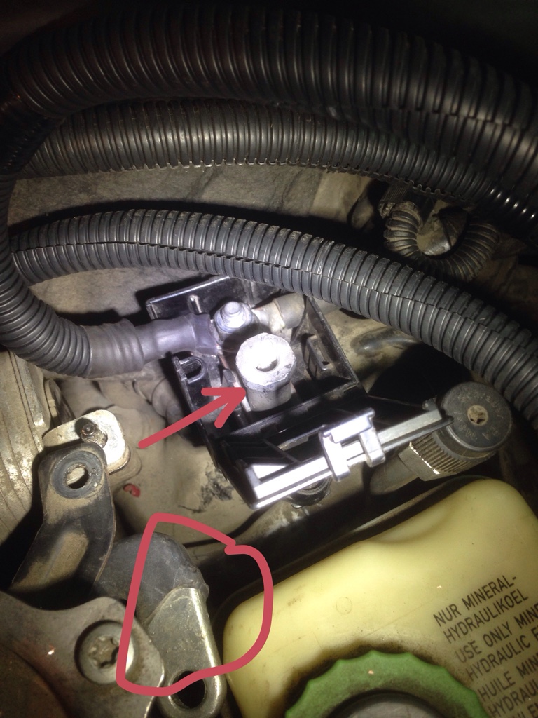

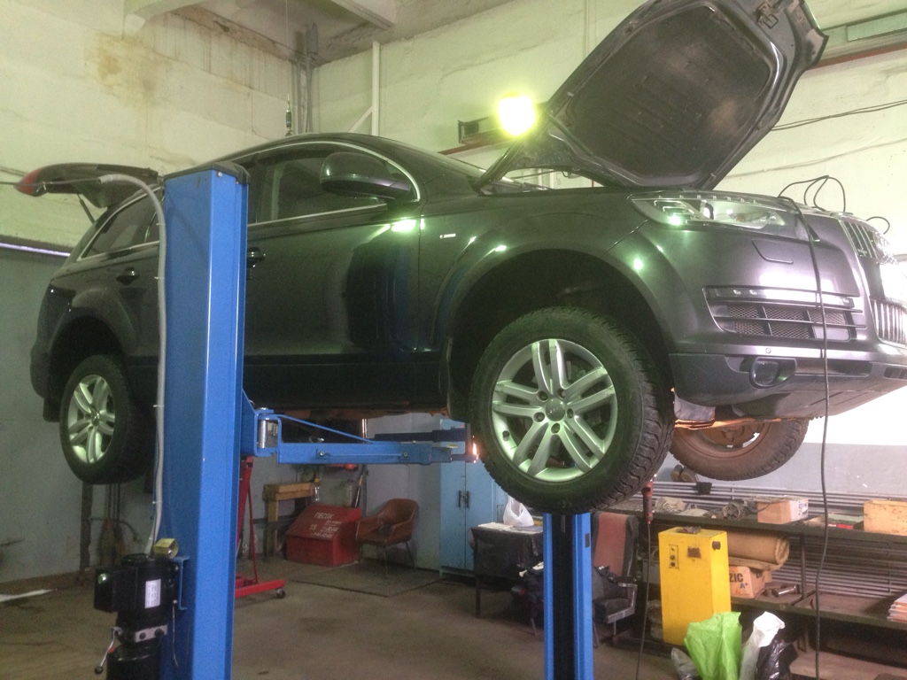

    Решил фото-отчёт сделать по замене этого пресловутого провода-кабЕля!! Многие на "старушках" :) страдают недозарядом АКБ. Двигатель BUG:
    1. Нужен подъёмник ... желательно. Второй раз я и с ямы смогу снять. А без подъемника первый раз будет муторно с ямы снимать.
    Снимаем защиты поддона двигателя и пыльники под двигателем. Тут крути все болты, винты что видишь...
    2. Снимаем плюсовой провод от клемной колодки, крышечка чёрная на защёлке со стороны лобового стекла, используем на 17 ключ. Раз сюда добрались все контакты, болты и планки зачищаем до блеска от окислов.....их там много....
    Для простоты демонтажа и монтажа надо снять топливный фильтр с 2 шт креплений и отвести в сторону не снимая шлангов!! А то завоздушится и потом....

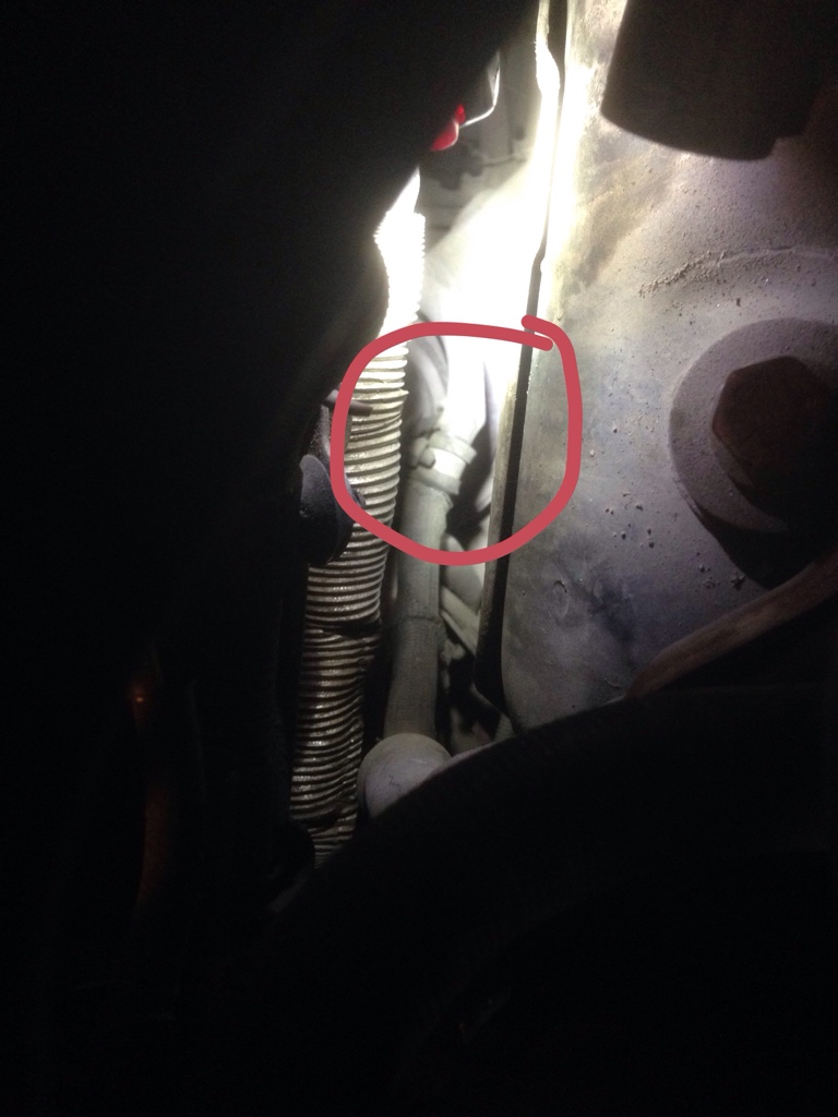

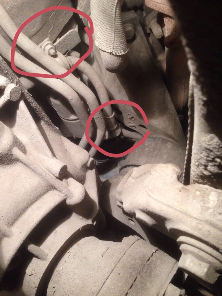

    3. По трассе плюсового кабеля есть 6 шт. креплений хомутами к двигателю и кузову. Самый геморойный - слева от двигателя. А ещё под двигателем 2 Винта под отвёртку-шестигранник.... Я после снятия в них болгаркой сделал шлицы под плоскую отвёртку, значительно этим упростил сборку.

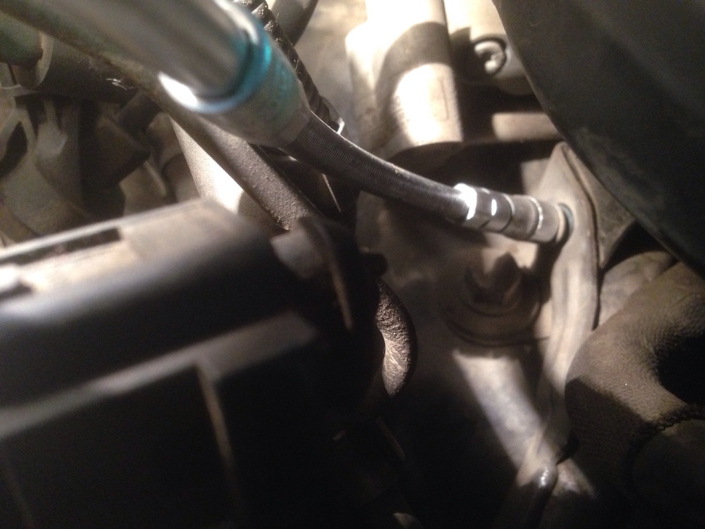

    Первое крепление кабеля под топливным фильтром. Болт на 10...вот он, самый простой:
    Второе крепление , вверху слева двигателя. Выкрутить болтик проще чем потом закрутить. Использовал ключ на 10 с удлинённой ручкой:

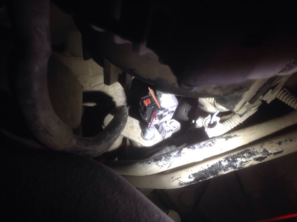

    Третье крепление снизу слева под двигателем, снимается трещёткой с головкой на 10 за 5 сек...

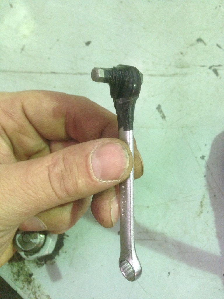

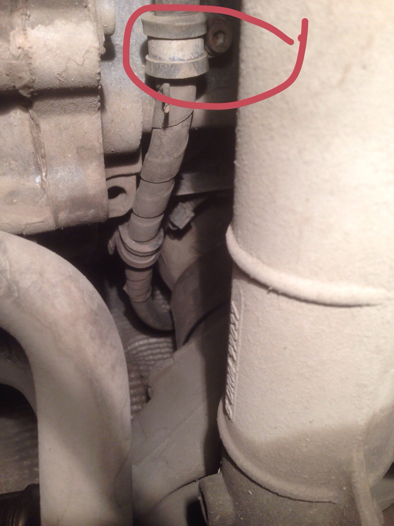

    Четвёртое, пятое крепление под двигателем.Придётся помучится немного, так как под ними рейка и мало пространства. Но используя всякие приспособы нам всё по плечу, шестигранник вставил в ключ на 7, сверху изолента.... как же без неё в России прожить??? Немцы получат сердечный приступ:
    Вот один из них:

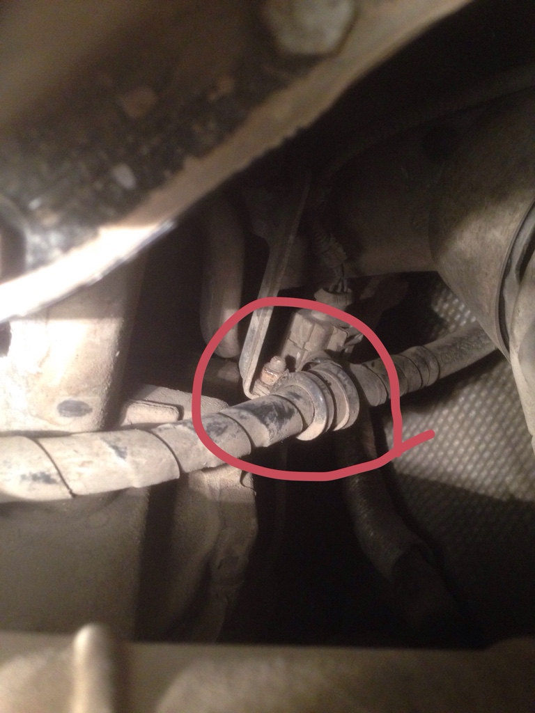

    Шестое крепление, справа двигателя снизу. Беспроблемное:
    На фото видно разветвление проводов на стартер и генератор.

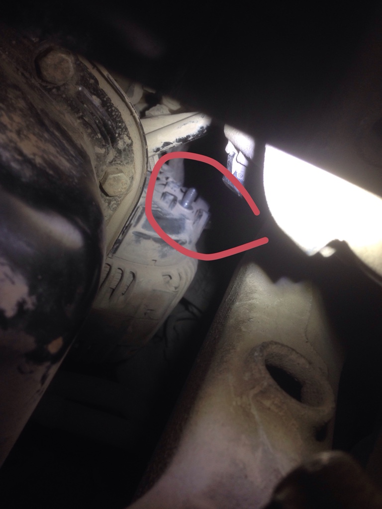

    4. Откручиваем гайку на 13 с генератора, предварительно сняв защитный колпачок. Откручивал снизу.
