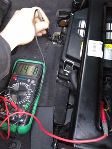

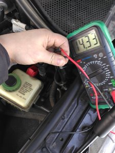

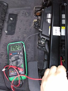

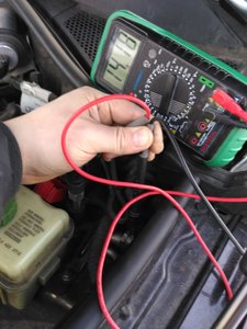

  19. kosobutskiy
    kosobutskiy Участник форума
    20 мар 2014
    305
    Q7 3.0D 08 Casa
    Вот несколько замеров.
  20. wlapot
    wlapot Живу я здесь
    10 сен 2013
    1.042
    Мурманская обл.
    Q7 3.0D BUG 07г
    мерить надо на уснувшей машине,на прикуриватель когда лезешь,машина не спит,если тока личинку замка не защелкнешь.
    разница меж клем акб и прикури...ля может быть и 0,2в:beer:
