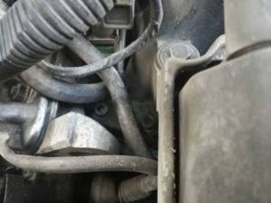

    Давай может сравним врезку штуцеров в коллектор, может у нас врезано одинаково не верно. И хотелось бы услышать форумчан у кого на газу со смесью всё хорошо. Ну и фото врезки у тех у кого всё нормально

    Думал об этом, но к сожалению не в тот момент, когда снимал впускной коллектор для санации СВВ:shock: - можно было бы держа впускной коллектор в руках посмотреть на штуцера врезки изнутри... но видимо сильно спешил и забыл:facepalm2:...
    P.S. Пошел фотать врезки....

    Я снимал вчера коллектор, надеялся на косяк врезки штуцеров, но всё одинаково.
    Ещё мысль по поводу длины шлангов от тройника до газовых рамп, у меня они разные.
