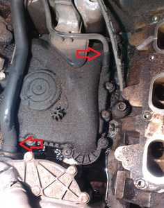

  5. VLevsha
    VLevsha Новичок
    20 апр 2015
    55
    A6/4FC6 2,4 Q 06г.
    Тонкая трубка просто вытаскивается вверх.
    А у ал.трубки есть болт (ближе к водителю). Его выкручиваешь и тянешь в сторону водителя. Кстати, когда я поднял маслоотделитель, то под ним была масляная масса, похожая на густой кисель или холодец. И каналы наполовину перекрывались этой бякой. Вычистил эту гадость+замена двух клапанов+промыл маслоотделитель (проверил мембрану на нем)+замена вот той самой тонкой трубочки(она идет с каким-то клапаном)+промывка трубок ВКГ(были слегка грязные). Маслоотделитель на герметик. В итоге перестала загораться желтая масленка MIN.
      433,2 КБ
      63

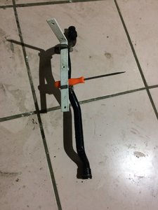

  7. VLevsha
    VLevsha Новичок
    20 апр 2015
    55
    A6/4FC6 2,4 Q 06г.
    со стороны термостата там резиновое уплотнение, тяни и пошатывай. должна пойти
  8. evgen77
    evgen77 Участник форума
    19 апр 2009
    350
    Q7 4.2 BAR.07г
    пришлось колхозить тем что нашлось под рукой в гараже....
    как оказалось там колечко это почти раскрошилось(расслоилось)
      295 КБ
      95

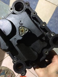

  9. evgen77
    19 апр 2009
    350
    Q7 4.2 BAR.07г
    подскажите как его проверить?
      426,4 КБ
      95

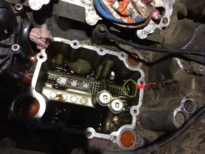

  10. evgen77
    19 апр 2009
    350
    Q7 4.2 BAR.07г
    VLevsha подскажите пожалуйста!!!
    вопрос: должно ли быть такая картина(см фото)?
    вижу что в правой половинке(лицом к двс) масло имеется. и немного перетекает в левую. откуда по идее должно сливаться в низ в поддон. отверстие (указал на фото)
    а почему у меня там так мало масла? это получается что оно и не стекает в низ в картер?
    исправьте меня если я не прав!!!
    может маслоотделитель неисправен?как его проверить?или новый менять?
      489,3 КБ
      131
  11. VLevsha
    VLevsha Новичок
    20 апр 2015
    55
    A6/4FC6 2,4 Q 06г.
    Вот это самое отверстие (отмеченное на фото) и перекрывалось "киселем". Я всё это вычистил в обоих половинках. Эти два клапана привентивно заменил. Они одинаковые, один на одну половину ДВС, другой на вторую. А маслоотделитель я промыл бензином, только сними сверху мембрану ВГК, под круглой крышкой. У меня была в отличном состоянии. Затем продул воздухом.
    Мне, кажется, маслотделитель-как конструкцию, трудно ушатать. Там внутри перегородки. На истину не претендую.
