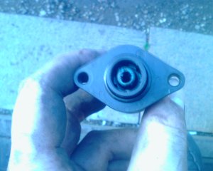

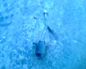

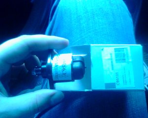

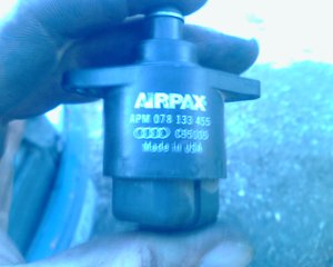

    кстати, о РХХ...моя тут на днях отчибучила...заводим на холодную, плавно переходит с где-то с 400об/мин к 650об/мин...то есть никаких прогревочных...далее, скачат обороты при нагрузке (т.е. рулём покрутить, кондей, обогрев заднего стекла), иногда глохнет при сбросе газа...вобщем цельный букет...естессенно на холодную ездить тяжело - затыкается, дёргается, с запозданием реагирует на газ, а о том что б трогаться просто отпуская сцепу (без газа) вообще речи быть не может.
    вынул датчик, а его шток просто выпрыгнул на пружинке, т.е. смею предположить, что клапан у меня просто воздух перекрыл....
    Клапан стоял оригинал 078 133 455 фирма AIRPAX...решил прикупить VDO примерно за 1300рябчиков ...так там под колхозной наклейкой siemens-vdo увидел старый знакомый оригинал AIRPAX с затёртыми колечками....
    поставил сразу у магазина, без всяких адаптаций всё было в идеале....
    фотки прилагаю

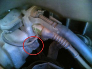

    посмотрев на фотках на форуме заметил, что у меня на дроселе справа сбоку нет одной трубки а стоит резиновая заглушка(отметил на фото)
    Должна ли она у меня быть и для чего она нужна?

    у меня там трубка
