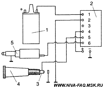

    установил себе солекс, одна из проблем: мигает подсветка часов. Появилось, когда установил блок управления
    эпхх
    подключал как на этой картинке:

    А на блок откуда плюс взял? массу блока основную куда повесил.

    сначала взял с замка - но чтото оно не очень хорошо было и повесил напрямую к аккумулятору, массу тоже на болт около аккумулятора
