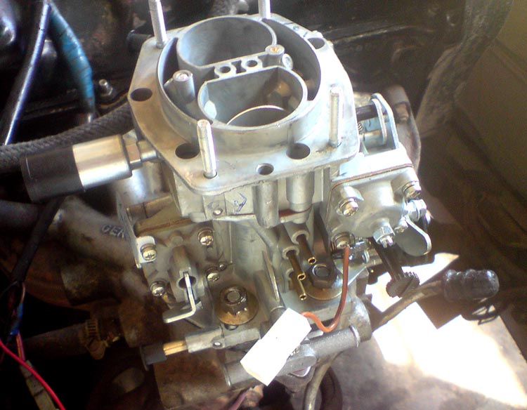

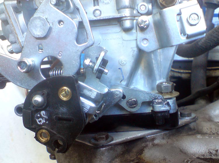

    а как приделать крепление тросика газа на солексе?
  3. griz07rzn
    griz07rzn Участник форума
    26 мар 2010
    428
    AUDI80 В3 (14февраля1989г,дата первой продажи 23февраля1989г) двигатель RU, солекс от москвича 1.8(кейхен2 026 129 017в лежит),гур, седенья рекаро, задняя шторка. Приборка Un4 с мультиками(штатно) Передние супорта АТЕ не вент. задние без регулятора
    кейхен родной!!! Идея фикс так сказать. Тросик газа у меня сделан на основе родного держателя с кейхена. Кто-то до меня это крепление отрезал и приварил к кронштейну солекса. Сам трос на заслонке тоже крепится не сложно там по месту будет ясно фиксировал при помощи пластиковых хомутов. Фото кронштейна держателя сделаю а вот как на заслонке держался уже нет.

    а что за заслонка?)))
  5. griz07rzn
    26 мар 2010
    428
    Первой камеры. Дроссель. Та что открывается когда на газ давишь, и величие\ной ее открытия регулируется количество хх.

    понятно. а вот это крепление тросика газа можно от какого-нибудь ваза поставить, от 2108 например?

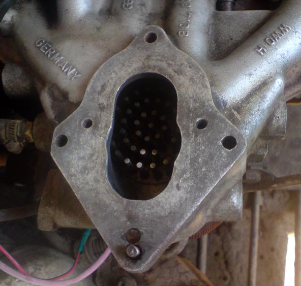

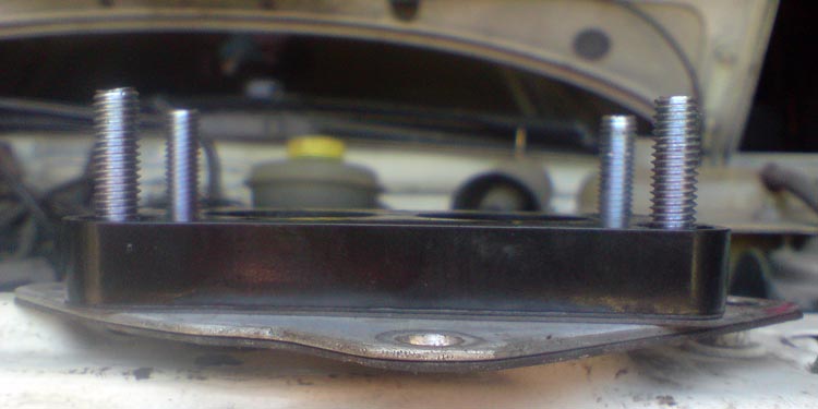

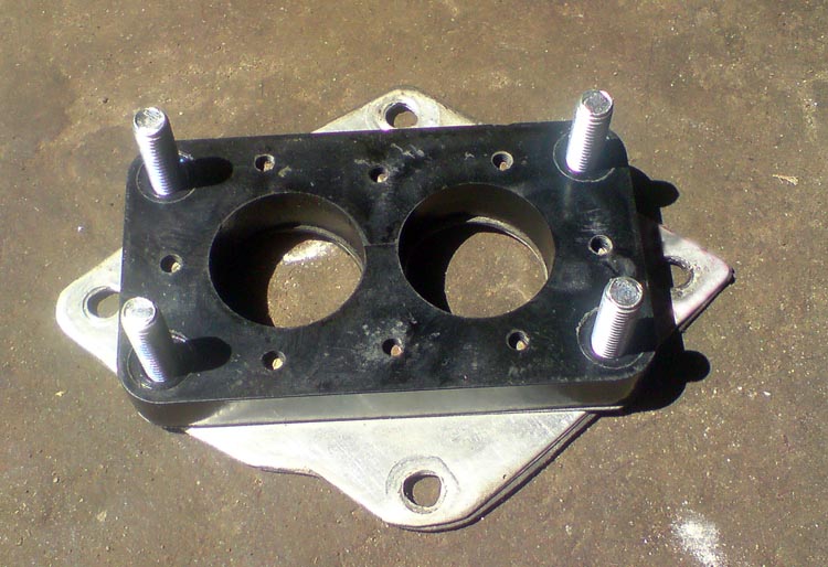

    скажи пожалуйста, а как у тебя сделан переходник?
  8. griz07rzn
    26 мар 2010
    428
    У меня преходник сделан из родного фланца кейхена два. В котором удалены родные шпильки просверлены отверстия под шпильки для солекса. Но это возможно если коллектор уже был под такой фланец. Какой карб у тебя стоял?
    На счет крепления троса газа от 2108 не знаю у меня было как выше описал.

    у меня Keihin-1
  10. griz07rzn
    26 мар 2010
    428
    Мой вариант проставки не подойдет.

    доброго времени суток.У меня есть пару вопросов по поводу проставки:я так понял ты сверлил дырки в алюминевой пластине и нарезал там резьбу?а потом вгонял болты на 5 с потайной головкой?А можно интересно такое же сделать с родной проставкой под карб:отпилить ее и соеденить с проставкой под 2108?и вместо паранита использовать две прокладки от ваз 2108?
  12. griz07rzn
    26 мар 2010
    428
    А пелит зачем? Это просто две пластины соединенные резиной. Но когда моя первая порвалась тоже крутил в голове такой вариант но места для шпилек не хватает, и получается очень высоко. Высота имеет значение. Одовремено имел ауди с сколексом и девятку. Так вот на ауди имел провалы(виной был карбюраторщик очень умный), но подгоняя высоту установки солекса на ауди к высоте девятошной получал положительный эффект.

    P.S.Осталась проставка под солекс от коллектора 1 кейхина, если надо могу замутить чертеж с фотками и размерами
