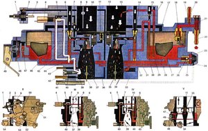

    если вот этого маленького жиклера небудет на клапане то и будут обороты ХХ фиг пойми какие, а на других режимах все будет вполне нормально потому что топливо пойдет уже через ГДС только при переходе возможны проблемы связаные с переливом.Система ХХ питается топливом через ГТЖ 1 камеры поднимающимся вверх к жиклеру ХХ и переходной системы от туда идет вниз уже с частью воздуха к винту качества смеси ХХ далее выходит в смесительную камеру под дроссельной заслонку 1 камеры.Получается если у тебя стоял только эл.магнитный клапан без жиклера, то смесь на выходе ругулировалась исключительно винтом качества отсюда и проблема.Я так понял фразу (мне вообще посоветовали жиклер туда поставить) или я ниче не понял:cry:

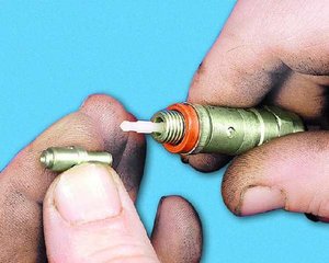

    еще, забыл

    жиклер просто всегда открыт и идет постоянная подача
    открыт если подается напряжение на клапан маленькая белая пласмаска втягивается и открывает путь топливу от ГТЖ 1 камеры в ТЖ ХХ(желтая фиговина)Нет напряжения- пласмаску толкает пружинка и пласмаска перекрывает подачу топлива
