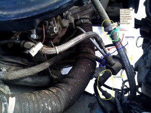

    а ща пока на улице нету грязи я шланг сапуна снял с кастрюли . и сделал типа не большого самодельного фильтра =) а пробкой пока дырку для сапуна в кастрюле заглушил

    масло в кастрюлю гнало с сапуна? если нет,то смысл так делать?

    неее масло нету - движок не так давно перебирал .. после езды машина остывает - конденсат и всякая дрянь с сетки

    так подогрев карба,коллектора и подача теплого воздуха должны исключить кондесат,тем более масло у тебя не гонит с сапуна

    Ниче не лей. И клинер че даст? Это ж карбюратор! Механические засоры удалять механическим путем.Разборка, осмотр, по необходимости промывка-продувка. Снимать карб не надо, только крышку.
    По поводу штуцера.Ну вы развели....Да подключи так как надо по схеме и забудь про него. От этого штуцера карб не закоптится, воздух там сразу под дроссель уходит. И никакие фильтры не надо городить. ador
    ,ты неправ насчет этого штуцера и ХХ, он имеет далекую и косвеную связь с сисемой ХХ. А вобще че никто никогда не читал книжки про эти карбы? Там же все написано, какая трубка и для чего:ded:

    Привет вам земляне!!!Mixail 71,привет!Послушай,ты грозился фотки выложить,как подключать топливные шланги к карбу через родной инжекторный тройник(регулятор давления).Чёй-та я не нашёл! Или ты не выкладывал?Если нет,то мож там как по случаю скинешь?Оченя надонама!!!

    сори сегодня фотки будут! у меня фотик был сломан=)) а движку полностью капиталил у меня 4 поршень - перегородки на нем побиты были

    согласен,я ошибся,через этот штуцер идет не воздух на ХХ,а именно картерные газы,т.к при работе двигателя на ХХ разряжение на входе в карб мало и большая ветвь системы вентиляции не работает.
