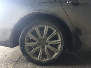

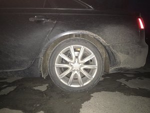

    9B580800-2FA1-4065-8A0A-BE63EE79ACD7.jpeg 49675D18-95FA-4318-AAC5-45574797B374.jpeg AAC8DED3-7786-4F43-B354-BECF51D2B2BC.jpeg 3D5A5380-EA82-4883-8852-6F5264E7F693.jpeg 473ECDBE-DE79-4A93-8A5E-17E2338BB736.jpeg
    Короче все сделали проехался по нашим колдобинам первы метров 500 охренел щас уже привык. Ну что могу сказать спорт есть спорт мягко тут не будет но меня устроило ямки глотает не качает переключается робот незаметно кивки пропали в старый поворот зашёл 120 вместо 100. Рулится чётче по ровной дороге круто вобще стоит как паровоз . Стало шумнее только из за того что резина елочка тоя и что Колеса легли в арку иза это шум. В целом доволен. Аз да внешний вид естественно улучшился

    Да синие проставки убирал ещё когда переходил на европружины. Затем ейбахи поставил ещё -30 мм от евро. Сам живу в ужасной провинции дорог вообще нет практически. Однако цепляюсь редко думал будет ужасно однако ещё терпимо. Смотреть надо куда едеш но я тут уже каждую яму помню где какая ночью затонированнвй объезжаю на автопилоте) а так пацаны кто думает ставить ейбахи и б6 - ставьте оно того стоит первый день после евро и ппд будет казаться жестковато потом привыкните. Подвеска емкая остаётся в меру . Внешний вид машины такой как его задумывали дизайнеры а не трактор. Строник работает даже незаметнее переключает а если ещё пару челоаек загрузить и куда то далеко по нормальной дороге ехать - одно удовольствие от вождения машина ещё приседает и как вкопанная
