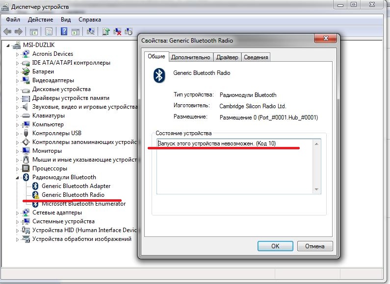

    P.S. Кстати, забыл написать: надпись Low Battery у меня появлялась даже когда я подключал свежезаряженный АКБ (есть у меня третий небольшой АКБ Varta). Я его заряжал под завязку, подключал - всё равно писала, что Low Battery. Всё-таки наверное провод массы мозги пудрит. Тем более это известная болячка у Q7. Завтра гляну что там и как.
    Игорь писал, что провод одним концом привинчен к лапе двигателя. Вот с поиска лапы двигателя и начну. :)
    P.S. Амиран, не могу я подружить Generic Bluetooth Radio (bluetooth-флешку) со своим ноутбуком. Как только вставляю - сразу пишет отказ принимать это устройство.
    Подобная херня была у меня на работе. Отказывался принимать и устанавливать драйвера на фотоаппарат Canon. Виновником оказался Антивирус Касперский. Пришлось его сначала удалить. Потом воткнуть драйвера на фотик, потом заново Касперского восстановить.
    Сейчас потыкаюсь, помыкаюсь. Если не получится - попробую также провернуть с Касперским, как на работе. Иначе мне "Ведомые функции" не запустить. По USB-шнурку почему то не запускается этот раздел. Bluetooth требует.

    Про то что ведомый пойск просит блютус написал на почту,пусть просит,нажми ок и все,дальше работай,блютус не нужен при usb...блин вирусник нужно было отключить самого начала,когда будешь ставить vas-pc и ОДИС на прямую на win 7,то отключи вирус,удалять не обязательно,вот почему у тебя не получилось установить на win 7-64-bit vas-pc,этот касперский там половина файликов сожрала,конечно не получилось бы....А на виртуалку она не как не может влиять....

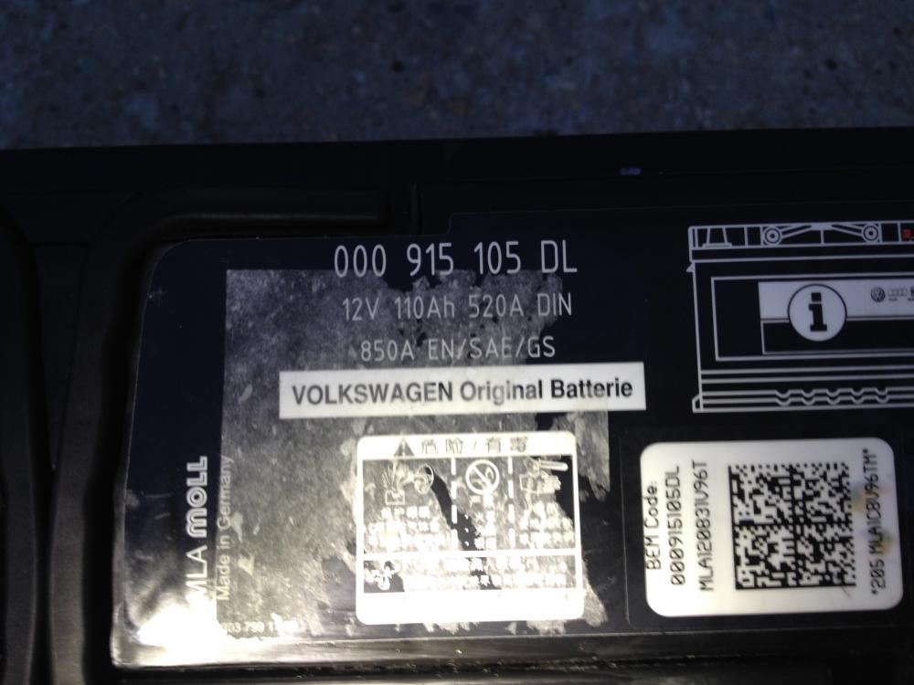

    Я спрашивал бывшего владельца: когда менялся АКБ в последний раз ? Прописывался ли он в мозгах машины ?
    Он сказал, что менялся 2,5 года назад, на оригинальный, в дилерском автосервисе Ауди (г. Киров), они же и прописали АКБ в мозгах.
    На клемме не знаю. На этикетке старого АКБ было вот:
    http://www.audi-club.ru/forum/attachment.php?attachmentid=493645&stc=1&d=1447279015
      73,1 КБ
      80

    На минусовой клемме АКБ пишется неделя и год выпуска (на оригинальной)

    Стоят две цифры: 35, 12. Я так понимаю, что год выпуска 12-й, 35-я неделя. Получается период выпуска с 27 августа по 2 сентября 2012 года. Считай 3 года аккумулятору. Ну он то сказал, что менял 2,5 года назад. Он вполне мог купить АКБ, который на тот момент был выпущен полгода назад. Так что всё примерно сходится, никаких противоречий.
