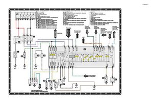

    Поделитесь схемой питания генератора.
    Мне надо узнать откуда и как идет питание на обмотку возбуждения генератора.

    С приборки через контрольную лампу.

    А на приборку на лампочку приходит от замка зажигания если не ошибаюсь...
    Так вот вопрос может ли в замке зажигания накрыться контакт отвечающий именно за генератор, или питание подается с общего контакта.
    Эх Схемку бы :cry:
    Вобщем сегодня я пешеход, назавтра обещали привезти кольца для гены. Буду менять. Если болезнь не пройдет буду ковыряться дальше.

    Вот схема от AAR правда, но они одинаковы.
      215,6 КБ
      943
