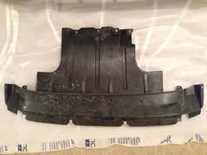

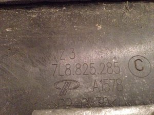

    Ну как так. Вот же она у меня и есть Номер 7L8825285 (С) номер такой же. А не подходит-то почему? Может все таки Е на конце должно быть или еще что-то? Реально не стыкуется. Штыри от бампера просто торчит
    Есть у тебя фотка защиты именно от слайновского бампера?

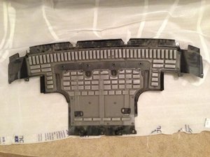

    Или реально так у всех криво защита прилегает к СЛАЙН бамперу? Смотрю и на фотке штырь от бампера криво торчит и дырка для шурупа одна.
    Либо парень на фото воткнул бампер как смог, либо у всех так. Помогите плиз!

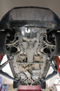

    Покупал новую защиту оригинал именно по этому номеру! надо конеш у себя посмотреть поподробней, как поставили, но я уже отъездил пару лет без проблем - снизу тоже смотрел - все плотно

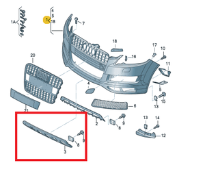

    А нижний спойлер (3+2 на схеме) от S_line facelift станет на S_line дорестайл (если поменять парой)?
