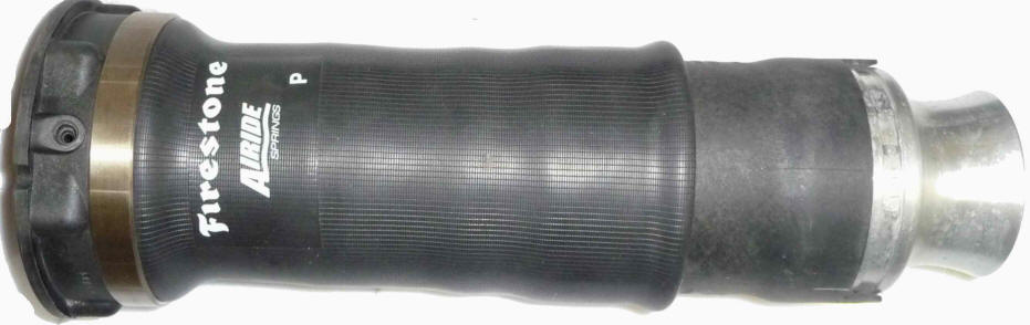

    Сегодня утром из Москвы пришел мой восстановленный баллон. Первый раз я его ставил. Возился часа три. Но поставил. как выяснилось у меня стоит первое поколение Арнотов. Теперь на передке у меня один американский баллон, а другой восстановленный оригинал.
    Как всегда я по первому разу лопухнулся. Надо было отправить на восстановление арнот. Я отправил старый оригинал. получилось на передке разные баллоны.
    Но передок вроде стоит ровно и при движении я никакой разници не заметил.
    Короче ездить можно.
    Вот нашел фотку. Оказывается мои арнотвы можно было также починить.
