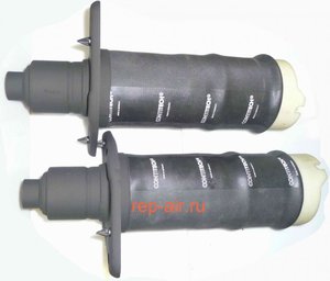

    Вот нормальные арнотты:

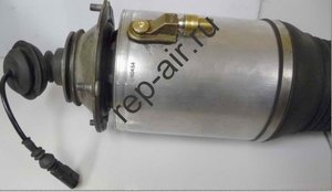

    Дайте ссылку на фото именно восстановленного Арнотта-1. Хочу сравнить с изначальным арноттом-1. спасибо
  16. Друг из Москвы
    Друг из Москвы Заблокирован
    25 дек 2012
    382
    АУДИ 2.5

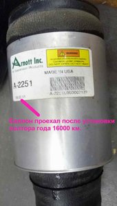

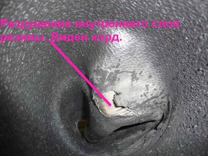

    На днях стала падать за ночь моя машинка. Сдох спортивный красный арнотт 2-го покаления.
    Пробежал 16000 за полтора года.
    Сегодня отремонтировал баллон в фирме указанной выше.
    Направляйку ставить не стал. так как объяснили мне мастера, она слишком узкая и резина перетирается.
    Вот фото моего баллона внутри...
    Никогда больше не буду покупать АРАнотты!
