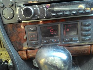

    Кстати, при этом сохраняется возможность просмотра Т на панели климата по 51каналу?

    51 канал, это датчик который стоит перед входом на печку

    - Климат контроль опирается на другой сигнал 3х (4х) контактного датчика температуры.
    - Климат-контроль не показывает реальную температуру.

    на v6 - да, у меня на aar показания совпадают с термопарой.
    всеже климат покажет температуру точнее чем показометр, который встает на 90 градусов.

    Включить 51 канал на не прогретом двигателе и наблюдать на какой температуре остановиться отчет через некоторое время. У меня покажет рабочую температуру 90*С

    если датчик в обрыве, то он ползет примерно градус в 3-5 сек. и останавливается. у меня до 50 так растет и встает. потом уже растет по реальной температуре. отсчет начинает правильный проверял в минус 30 . это сделано для плавного включения вентиля по мере прогрева

    Забыл посмотреть показания 51 канала утром на не прогретом двигателе, но при этом показывает 90*С на прогретом, при срабатывании вентиляторов, а это как минимум 100*С, 51 канал показывает те же 90*С. Как я выше говорил, климат контроль не показывает реальную температуру ОЖ.

    Похоже - да, не показывает. У меня выше 90 не поднимается, хотя в процессе и срабатывали вентиляторы (оба, что странно ведь кондей не включен был) и выключались, и снова срабатывали. А на 51м канaле все 90. Даже не 90, а девятка большая, а потом маленький нолик без одного сектора, типа буквы G

    Сегодня утром специально проверил, включил зажигание и ждал. Температура на не прогретом двигателе в канале 51 климат-контроля самопроизвольно поднялась до 90*С :cool:

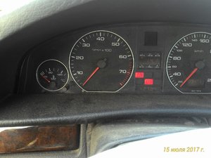

    Слуш, а насколько топливный комп (по центру приборки) нужная вещь? У меня, похоже, там заглушка...
    Полезная штука?

    Жду, чем закончится детектив. ))) [​IMG]

    Эт климат контроль

    Видимо вопрос был про фото приборной панели.

    Да я уж езжу несколько дней с новой оригинальной крышкой вообще-то :)
    Я ж вроде доложил общественности
    :beer:

    Таки да, между тахометром и спидометром.

    Плюсы и минусы есть:
    - моментальный расход топлива
    - сколько проедешь на остатке топлива
    - сколько истратил топлива с последнего включения зажигания
    - время в пути
    - средний расход топлива
    - средняя скорость передвижения
