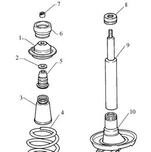

    Извини, может, мы про разные вещи говорим. Я так понял, что у тебя пыльник 3 соскакивает с отбойника 5 и скребёт об гайку 8.

    нет, они у меня в сборе срываются со стойки и трут об эту гайку.
    Зато, похоже, я в очередной раз вкурил, в чем дело. Как между собой соединяются пыльник и отбойник? Отбойник продевается через пыльник или просто сверху внатяг садится? Потому что мне кажется, что у меня отбойник как раз продели через пыльник. Если так, то это объясняет все по двум причинам:
    1. Слишком большая нижняя часть отбойника находится внутри пыльника, что не дает последнему достаточно плотно и глубоко сесть на стойку, вследствие чего его постоянно срывает.
    2. Сам отбойник слишком плотно обжат верхней частью пыльника, вследствие чего затруднено вертикальное перемещение штока амморта внутри него, что тем более объясняет, почему при движении штока вверх срывается вся конструкция.
    Итак, Newer, рассуди, правильно ли я мыслю? Судя по рисункам из ЕТКИ - так и есть. Если причина действительно в этом - поеду требовать сатисфакцию! Господи, вот повезло же, а я тут неделю уже голову ломаю...
    Вот как раз в масть ссылку нашел. Люди убеждают в обратном... Типа, правильно все стоит. А пыльнички у меня похожие, пластиковые, Lemfoerder. Резина бы так не скребла:mad:
    http://www.audi-club.ru/forum/showt...EE%F2%E1%EE%E9%ED%E8%EA%E8+%F1%F2%EE%E9%EA%E8
    Так что же делать?

    Они так и одеваются.
    Не исключено. Надо проверить.
    В норме пыльник должен плотно сидеть на нижнем пояске отбойника. Сам же резиновый отбойник должен ПЛОТНО (за счёт упругости резины) сидеть на штоке аммортизатора (отбойник ни в коем случае не должен скользить по штоку амморта) и находиться в самой верхней части штока аммо. Судя по всему, у тебя внутреннее отверстие отбойника разбито, и он почти свободно может перемещаться по штоку аммо, вот его и срывает.
    У меня тоже пластиковые и, похоже, что такие и шли с конвейера.

    спасибо за внимание к моей скромной персоне :) Я уже и сам сегодня посмотрел, подумал, с людбми поговорил и понял, что я от этой конструкции не того хочу добиться - она действительно не на самой стойке должна сидеть, а в верхней точке быть. То, что отверстие разбито - это исключено, отбойник ведь тоже новый. Значит, осталось как-то его сжать, чтобы он так свободно не сползал. Ну завтра посветлу или сегодня в ночь потемну залезу посмотреть, что с этим можно сделать...
    Чуть позже. Все-таки прокатился до гаража сегодня, с трудом сдвинул пыльники туда, где они и должны были быть - держатся отлично.
    Однако звук остался. И меня начали глодать сомнения - а пыльники ли это? И вот приехал на стоянку и попробовал еще раз тупо покачать машину. Чуть холоднее стало - и даже на небольшой ход подвески нечто отзывается этим жутким звуком. Похоже, пыльники даже не входят в контакт к этому времени, а звук есть.
    Учитывая, что вместе с пыльниками менялись еще втулки и стойки стабилизатора, подозрение смещается в сторону последних.
    Известны ли науке случаи, когда новые стойки стабилизатора отвратительно скрипели, особенно если это приличный с виду Lemfoerder? Это что, левые стойки должны быть или неграмотная замена? Я понимаю, что есть простой способ проверить - воткнуть завтра на их место старые, но в принципе - могут ли линки издавать такие звуки?
    И последнее в этой теме от меня. Это были пыльники. Поменял их на резиновые - теперь доволен. На тех пластиковых внутри были видны следы от контакта с гайкой стойки, хоть и несильного, но достаточного для того, чтобы пощекотать нервы скрежетом. Видимо, просто не повезло с чем-то мне...как обычно...
