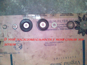

    Располовинил генератор.

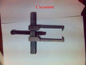

    Купил съемник(см. рисунок)
    Снял задний подшипник без проблем.
    Далее...начал возиться с передним подшипником.
    Что у меня получилось:

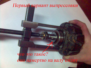

    Если отвернуть 4 болта-которые кряпят с внутренеей стороны подшипник вместе с ротором,то мне удалось выпрессовать Ротор с подшипником+ еще какая-то что ли шайба,что ли еще что-то...-она намертво к валу прилипла.

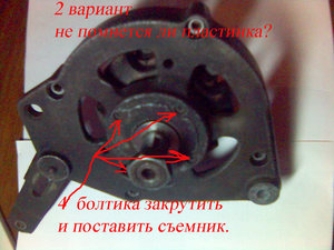

    и у меня сейчас есть два варианта выпрессовки подшипника.
    Либо опять вставить подшипник в крышку генератора.Затянуть 4 болта. которые закрепят подшипник и не дадут ему выйти, одеть съемник и пробовать снова выпрессовать...но уже вал...(подшипник по идее должен остаться в крышке генератора- и потом уже подшипник вытащить.
    Или же поровобвать выпрессовать так,как сфоткано.
    Помогите народ...Просто боюсь что-н. поломать..
    По какой схеме удачней будет выпрессовка?

    читай пост № 41.я так делал. снимал вместе с крышкой, потом подшипник выташил без проблем. шайба, которая у тебя намертво прилипла- это чтото типа стопорного кольца. её главное с места сдвинуть. дальше легко пойдет.:hi:
