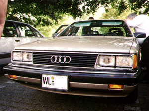

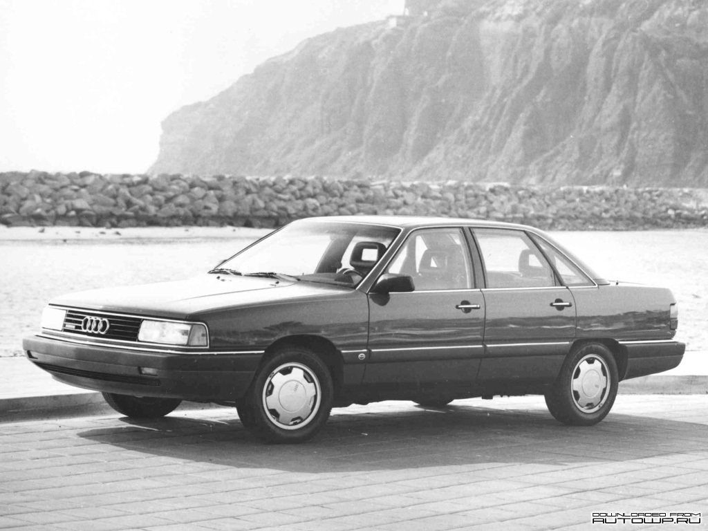

    вопрос знатокам-археологам - на 44 ставили в штатах круглые или сдвоенные фары, никто не в курсе?
  16. Romich
    Romich Живу я здесь
    9 апр 2006
    1.071
    Audi A6
    Ответ: строю а100/43
    До 85г как на первой фотке, после как на второй:nod:
  17. DanziG
    DanziG Бутлегер
    29 дек 2004
    5.939
    Superb 1.8TSI 11
    вторая оптика по-ходу 200-ная:shock:
    1-я зачетно смотрится, хрен достанешь наверное:uhoh:
    на первой фотке какой-то Гомер Симпсон салон палит, че-то хочет стырить:rofl::rofl::rofl:
  18. Romich
    Romich Живу я здесь
    9 апр 2006
    1.071
    Audi A6
    Нет 2я именно 5000ная. Она чуть отличается. Там обманки рыжие и форма чуть другая.
