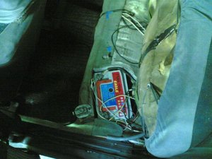

    С левой сторони. Бензобак мешать небудет.

    Если нет места под сидением для аккумулятора,то установи его в багажнике,всё равно у тебя сейчас сварка под руками и сделать крепления не проблема.Только проводку защити хорошо!!!
