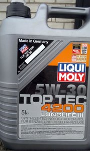

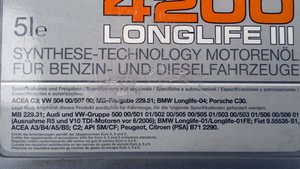

  11. Fisheer
    Fisheer Участник форума
    27 фев 2014
    313
    А6/С6 3.2Q 08г.)
    День добрый всем. Поменял масло. Стук пропал, не сразу правда, пока прогревал чуть тарахтела(видимо выгоняло остатки Кастрола из компенсаторов. Прогрелась до 70 градусов, стук ушёл. Проверил уровень, долил до мах. Запустил, тишина, слышно только как форсунки цокают. Проехал километров 15,не стучит. Посмотрю ещё на холодный запуск, отпишусь. Масло ликви моли 5/30, допуск 504/00-507/00. Пятилитровые канистры 2 шт., по 2900 руб., плюс фильтр фрамовский за 300 руб.

    а старое масло раньше кушала?
  13. Fisheer
    27 фев 2014
    313
    А6/С6 3.2Q 08г.)
    Кастрол-да, но не много, грамм 250-300 на 1500 - 2000 км.

    Ещё, сегодня после ночи(в гараже -3), запустил, прогрел, пока тихо.
