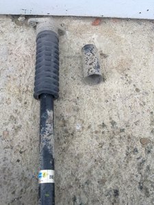

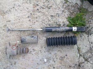

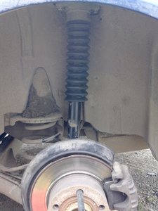

    Привет всем. Я на соей А6 столкнулся с проблемой стука задней подвески зимой. Читая форум обратил внимание на видео, где показан стук защитного кожуха (пыльник заднего амортизатора) 893512137. Вспомнил свою ВАЗ 2109, где пыльник сделан в виде гофрированной трубки. Решил попробовать заменить. Встало идеально. Фото прилагаю. Для снятия амортизатора нужны ключи и головки на 14 и 16. Расходы: два пыльника от 100 руб, пиво от 100 руб. Надеюсь теперь зимой будет тихо. Фото есть , постараюсь вставить. Здоровья Вам и вашим машинам.
    Фото было и стало

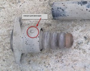

    Кстати резиновый буфер отбоя в верхнем узле амортизатора закрепил саморезом (сбоку) на фото (мелко) показано красным кругом и стрелкой

    Фото фиксации отбойника

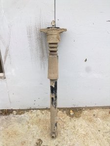

    у меня так вообще с завода пыльник не приклеен, сборка ГЕРМАНИЯ)

    Отбойники амортизаторов на саморезы и о проблеме можно забыть
  19. Павел К.
    Павел К. Участник форума
    7 дек 2014
    128
    A7 3.0TDI 2011г.
    это спереди или сзади?

    Вам срочно нужно поситить сервис, отбойник должен быть вставлен в опору аммортизатора, при выдвинутом штоке пыльник закрывать шток,у вас по сути открытый шток аммортизатора, долго они так не проходят..с обратной стороны так-же?
