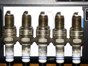

    столкнулся с браком свечек а 17 дврм! машина заводится и по мере прогрева, начинает троить, и глохнет(если не разгазовывать). Поставил а 17 дв, и все пришло в норму...

    Свечи чьи? Хотяб надпись какого цвета?

    надпись коричневая

    поправлюсь, похоже не в свечках дело ...
    какой то датчик у тазика накрывается, залило и а 17 дв...
    датчик температуры? ДМРВ?
