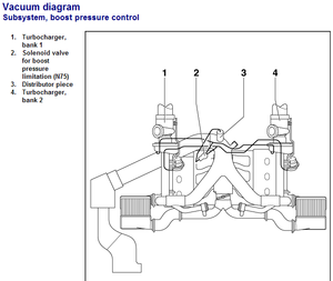

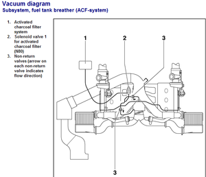

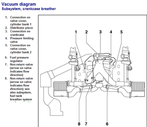

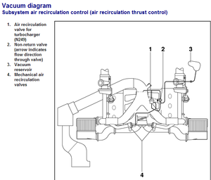

    C4/C5 Avant`ы
    на BDV показывает тоже самое что и на AGA
    на AGB 195kw:

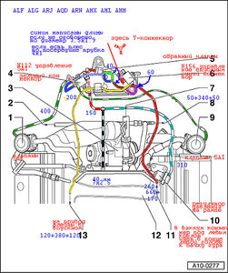

    Мужики выручайте!!
    Нужна схема вакуумных соединений на мотор 2,8 AQD
    Переискал все что только можно.....:shock:
    Самое более менее внятное что нашел:
    Но и тут не понятно, как соединяются трубки от клапана подачи вторичного воздуха и от клапана системы изменения геометрии.
    Может есть у кого-то более понятная схема ? ну или хотя бы на пальцах описать ?:confused:

    вот это поможет?

    Извиняюсь что в чужой теме. А на AGA есть такая же схемка?
  16. Alex_z
    Alex_z Старожил
    13 июн 2008
    17.796
    Корея Северная
    A6 C6 3.0TDI 2008
    там все идентично
  17. Nick75
    Nick75 Живу я здесь
    21 мар 2011
    1.017
    Была A6 2.4 AGA 97 г.
    У меня клапан который под номером 4 или 6 один.
  18. Alex_z
    Alex_z Старожил
    13 июн 2008
    17.796
    Корея Северная
    A6 C6 3.0TDI 2008
    наверно у тебя нет системы вторичного воздуха (т.е. нет клапана 4)
    хотя я не уверен,бывает ли такое
    может кто-то до тебя "приложил" руки?

    Какая клёвая схема. На схему для ASN я из ETKA долго втыкал, чтобы что-то понять )
