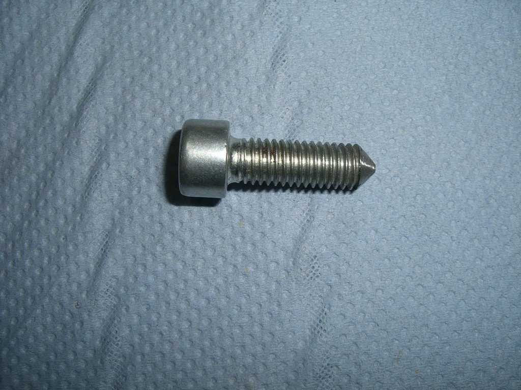

    центровать обязательно нужно при сборке,центровочным винтом? и где его взять?
  10. alexij
    alexij Завсегдатай
    20 июл 2011
    852
    vw b5 adr 1,8 мкпп
    на наждаке (турбинкой)обточи любой подходящий, и все. тока как писали выше не забудь выкрутить. ты ее хоть промыл. я рейку всю в бензе топил. удачи при сборке. тока турецкий ремкомплект дай бог чтоб держал.:hi:

    я её ещё не разобрал, на днях ремкомплект придёт и приступлю к разборке. тоесть без этого регулировочного болта никак не собрать рейку чтоли? дааа, где бы ещё такую пасудину найти чтобы её полностью утопить. будем надеяться что будет держать

    дек я не пойму, в чем проблема тебе сделать этот болтик ( болт , откручиваешь с левой стороны рейки болт под внутренний шестигранник, туда вкручиваешь сточенный болт, посмотри на штоке будет выемка тут посмотри на палке с насечкой слева около 5 см от края -это выемка.

    да нет проблемы,сделаю, просто спросил без него что не собрать рейку.

    собрать то собирешь, тока вспомни про золотник который должен ставиться в определенном положении вот и вот , а для этого надо зафиксировать вал
