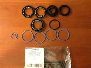

    AU9004 kit
    По стараюсь снять размеры сальников

    А где брал? В экзисте?
  19. Filin
    Filin Живу я здесь
    31 окт 2011
    1.707
    Allroad 2.5
    Нет , там 3900 цена, взял в другомза 3300
  20. Вова.Fv
    Вова.Fv Живу я здесь
    10 апр 2011
    2.025
    A6/C5Q 2.5TDI 99г
    Вот я тоже пожалел 600р. и брал в АТЦ Москва. Так там было только 5 сальников. Напарили, козлы. :hot:
