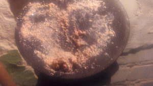

    Такая же проблема.... забит радиатор печки (скорее с нутри). У меня было так IMG_20160514_195355.jpg плюс какой-то кусок полостмассы...( откуда -х.з)
    Промываю 3-4й раз ! Два года мучаюсь... но перед этими холодами стало намного лучше... не лучше конечно чем у знакомого на а6с5 ... но и не как раньше :rollingeyes:
