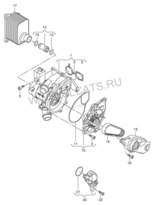

    A4/B8Q 2.0TFSI 09
    Оно. Термостат 06L 121 111 H, он же корпус, екзист выдает 15 рублей (по сравнению с 1.8Т 09 года изменен, отдельно насос ОЖ и его прокладка продается - оригинальными а не неоригиналом, но сам термостат нет, одной деталью с корпусом, так же в корпусе нет датчика температуры ож).

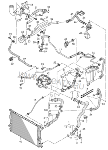

    Датчик температуры ОЖ (06A 919 501 A) стоит в тройнике справа внизу радиатора. Не забудь поменять уплотнитель датчика (N903 168 01) и защелку датчика (032 121 142), стоит все копейки.
    4,5,6-позиции кольцо, датчик, защелка

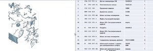

  4. asharunov
    asharunov Участник форума
    23 дек 2014
    414
    А4 B8 FL 1.8AT
    а термостат здесь где?
  5. Curaghe
    Curaghe Bad e-mail
    11 дек 2008
    304
    A4/B8Q 2.0TFSI 09
    второе фото под №1
  6. Curaghe
    Curaghe Bad e-mail
    11 дек 2008
    304
    A4/B8Q 2.0TFSI 09
    Если посмотреть на фото 2 в нижней части корпуса увидишь фланец, вот там сам термостат, но VAG сделал его одной деталью с корпусом, тем самым в очередной раз заработав кучу бабла на замене.
