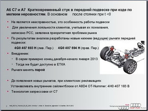

  5. Павел К.
    Павел К. Участник форума
    7 дек 2014
    128
    A7 3.0TDI 2011г.
    кто менял передние рычаги на модернезированые?
    стук пропал?
    Есть ли смысл поменять только сайлентблок?
  6. GYM
    GYM Новичок
    10 сен 2012
    89
    А7 3,0TFSI 2012г
    Мне меняли по акции сайлентблоки...Стуки пропали!

  8. Павел К.
    7 дек 2014
    128
    A7 3.0TDI 2011г.
    :) видео к сожалению нет, и аудио тоже.
    стучит на маленькой скорости, на мелких кочках, и когда машина накатом катиться,..
    в моем случае стучит так, как будто колесо отваливается
