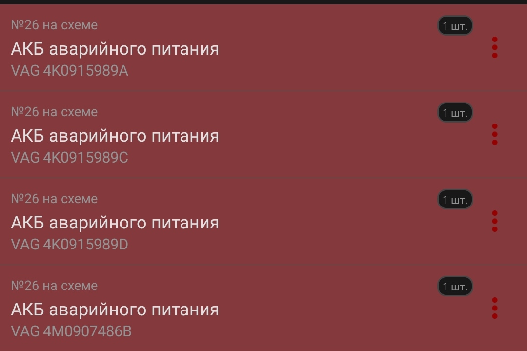

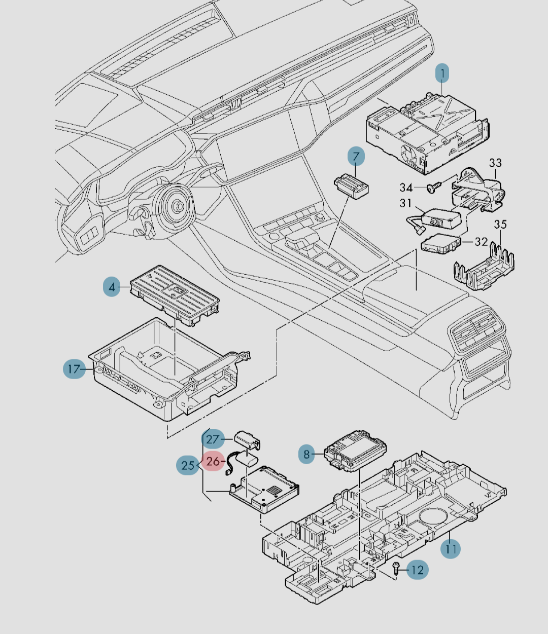

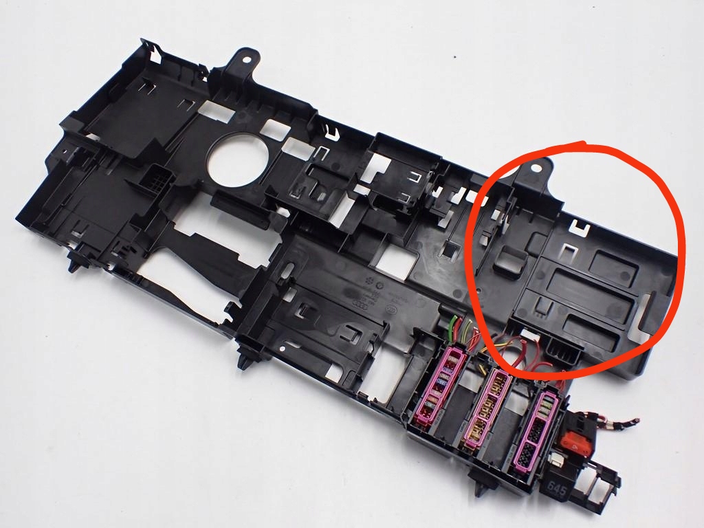

    Это что я нашел, у Вас к замене поз.26
    Точно всё же не знаю, где она расположена, может и в багажнике, как вариант глянуть там, так как тоже есть наверно площадка с предохранителями (не знаю, так ли это на последних А7)
    Dred88 is и Владимир_Вартовск нравится это.
  8. Dred88 is
    Dred88 is Новичок
    16 мар 2024
    5
    Audi A7 (2g) 55 tfsi 3,0 petrol
    Спасибо, коробочка с предами на последнем фото находится в багажнике под лючком видимо АКБ скрыт по остальной обшивкой
    R.I.P. нравится это.

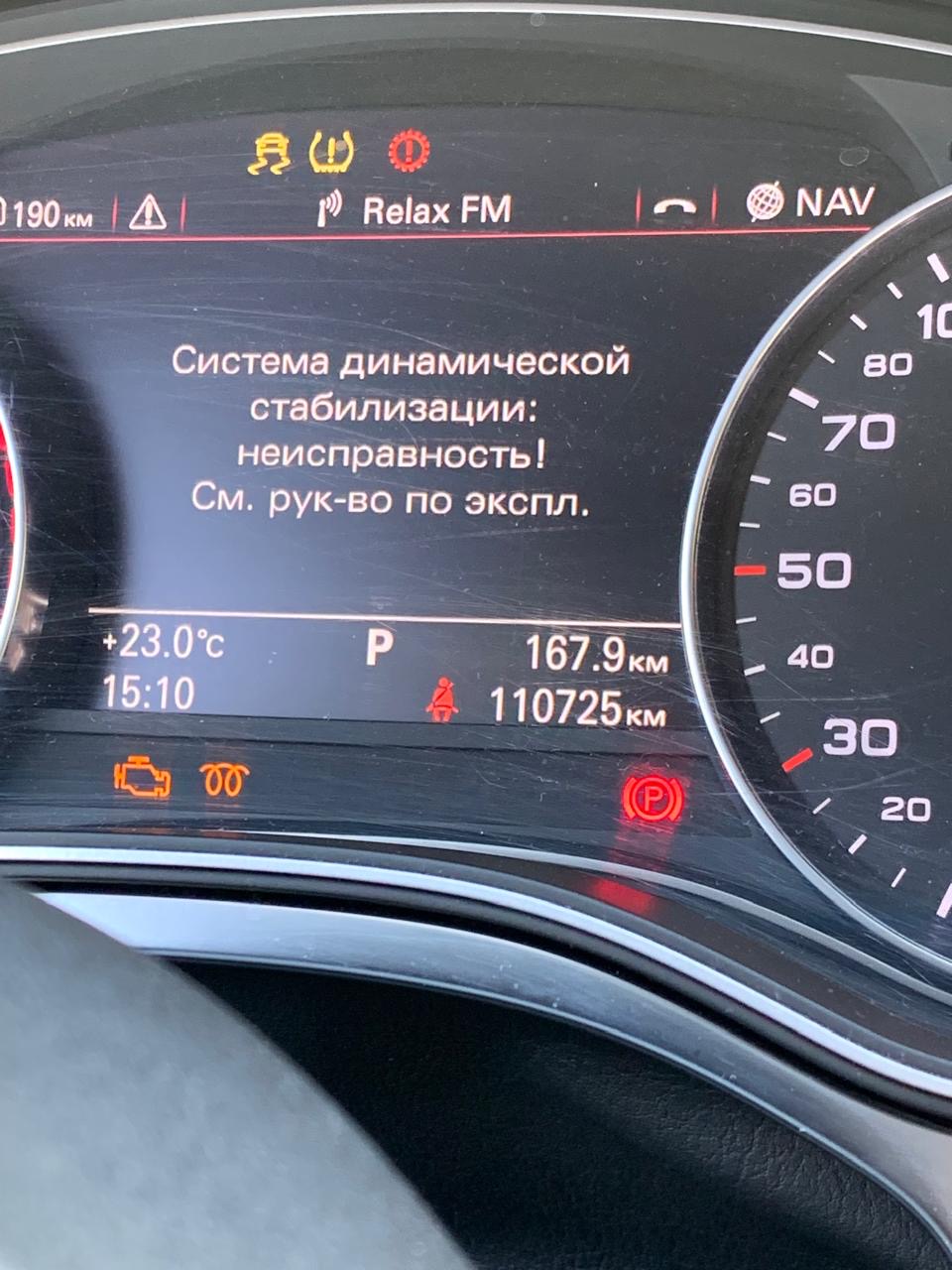

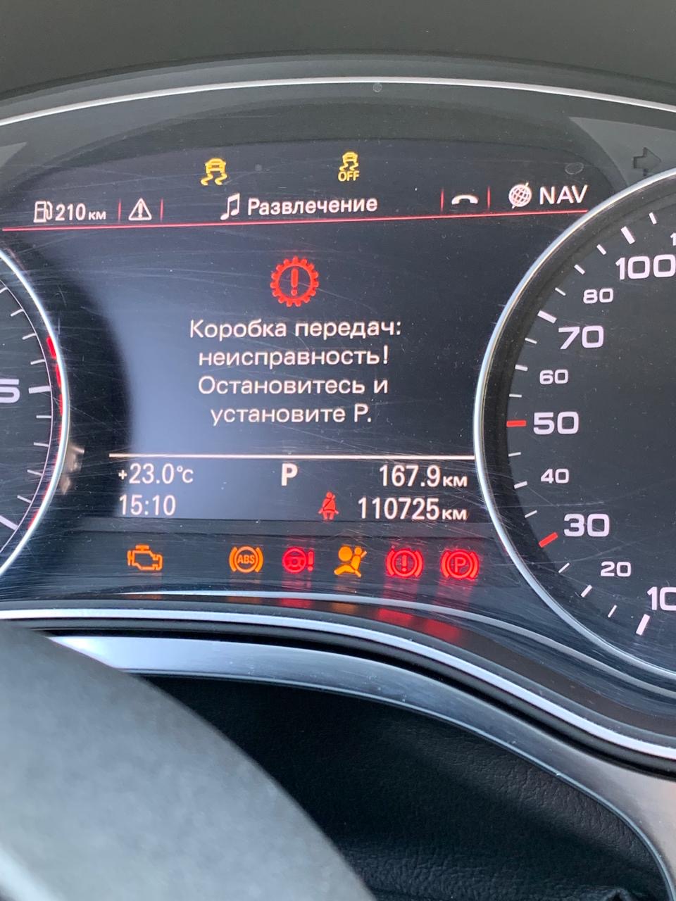

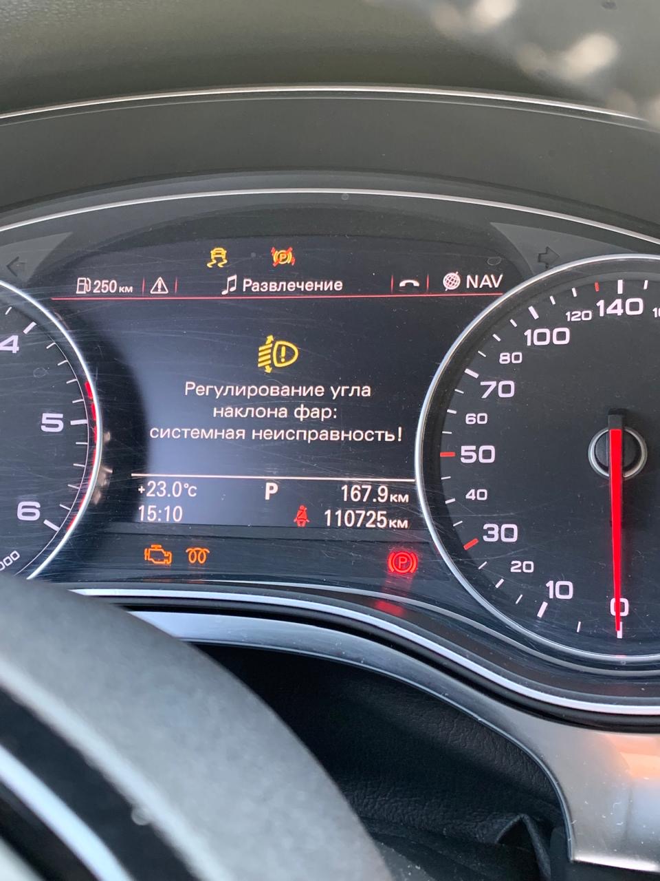

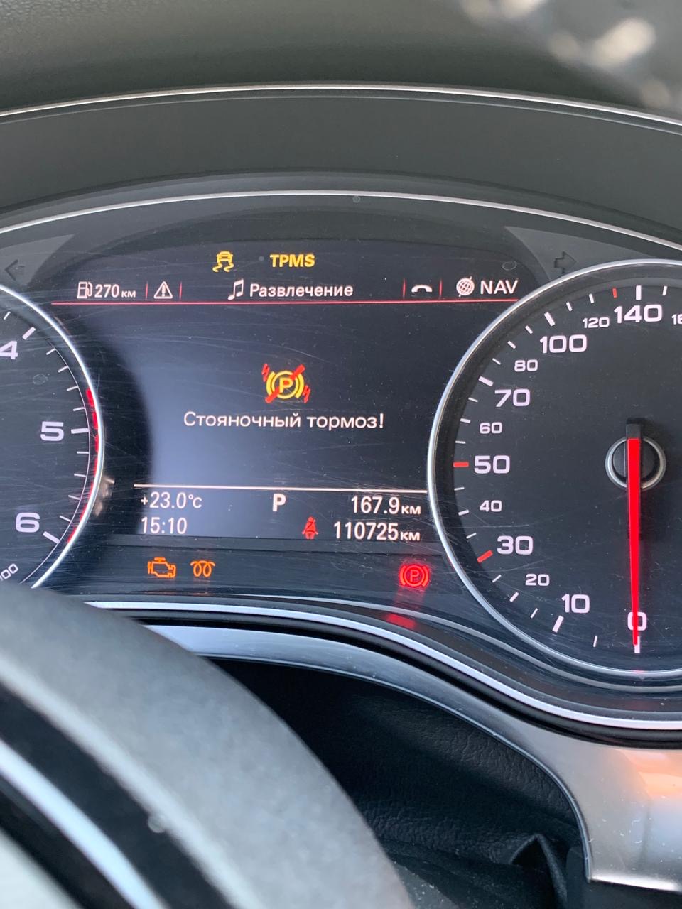

    Коллеги, добрый день.
    Было такое у кого-нибудь?
    Машина эксплуатируется редко с прошлого года и ранее ничего подобного не было.
    Была замена АКБ на аналогичный , адаптация сделана. Старый АКБ умер в ноль и машина стояла где-то 4 мес.
    После замены АКБ и до адаптации машина в дороге показала ошибку «неисправность генератора , шестеренку неисправности коробки и заглохла на ходу».
    После этого завелась и поехал как ни в чем не бывало.

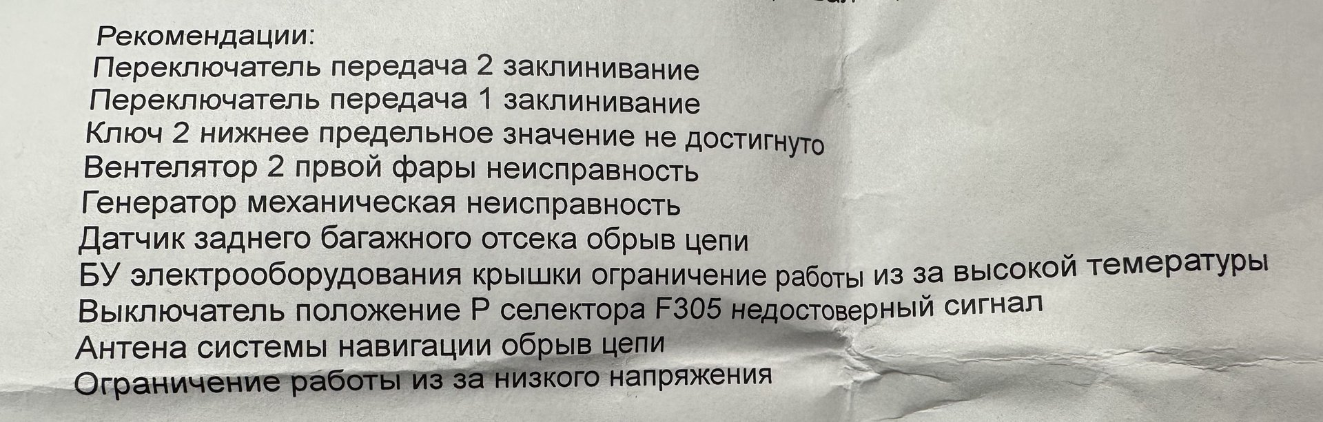

    В сервисе написали ошибки в фото ниже.
    Проехал 2 дня и км 100 без проблем и ошибок , а потом получил все , что на фото ниже.
  10. R.I.P.
    R.I.P. Участник форума
    16 янв 2023
    133
    Audi A6 C7
    Привет,
    Потереть бы ошибки ещё раз и часть уйдёт.
    Затем почитать всю машину снова хотя бы vcds'ом (этот список выглядит как будто из "студенческой" версии одиса..), увидеть коды ошибок, и потом уже решать: гуглить их и устранять по отдельности (не факт что все удастся самому) или сразу в сервис строник везти
