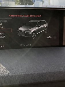

    Нет никаких ошибок
    Вот как выглядит сразу после того как завел

    что смущает то?
    проедите 1 метр, потом можно будет уровень менять
    и да, кнопка в багажнике (погрузка-выгрузка) работает отлично, помогает машине "присесть" на корму для облегчения погрузки.
    В мануале все расписано, если что :)

    Да нет. Завел, опускает/поднимает без трогания с места.

    Нет, не у всех.
    У меня зад поднимается и опускается даже с выключенным двигателем. (Двери все закрыты). Кнопки из багажника.
    Режим драйвселекта и уровень пневмы регулируется после запуска двигателя, без движения. Индикатор «горит».
    Для начала прочитайте мануал - возможно включены какие-нибудь блокировки/ограничения.

    Апдейт - проблема решена. Какимто образом (может сам случайно, может кто натыкал, может еще что) но стояла галка в меню режим смены колес. В этом режиме получается поведение как я описывал. Имейте ввиду :)
