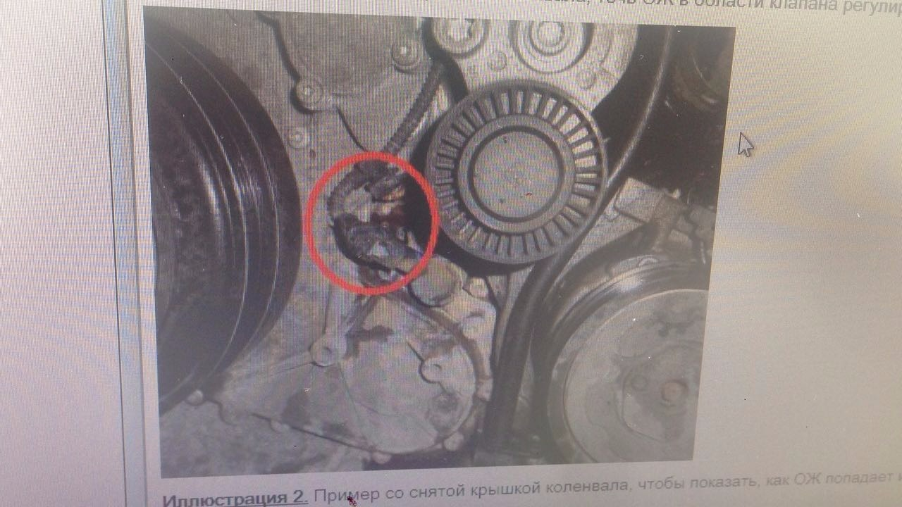

    Пару дней назад заметил, что антифриз на уровне MIN, машина 2016, стоит ехать к ОД или долить самому? ТО2 делал летом 2018 G13(1).jpeg G13(2).jpeg
  7. Pashamsk
    Pashamsk Завсегдатай
    31 янв 2016
    639
    Q7 NF 2015 3.0 TDI
    Долей сам,только того же. Там если не ошибаюсь,G13. Он вроде как ни с чем другим не мешается.... Лучше перепроверь...
    Если начнет уходить быстро,тогда уж к ОД

    На горячую проверяли? Если нет, то на улице похолодало и на холодную уровень не правильно показывает.
    Если уровень упал на горячую, то лучше замерить плотность антифриза, чтоб решить что доливать концентрат или воду, почти всегда доливают только воду.
    Я бы к дилеру заехал, у них и прибор есть и заодно претензию предъявил бы почему на последнем ТО они не проверили не не долили, по регламенту должны были.

    Для справки по течи антифриза
    Течь ож в области развала цилиндров, негерметичен запорный клапан ож гбц, согласно TPI 2047044/1, треб. замена
    клапана [2047044/1 V6 TDI EVO: течь охлаждающей жидкости из запорного клапана ОЖ]
    Запасная деталь для устранения неисправности 059121737AP
