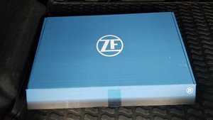

    Купил сегодня у официалов ZF, как они себя называют m-at.ru, за 12500 комплект замены масла в акпп с оригинальным поддоном с фильтром и 6 литрами масла. Завтра буду ставить у официалов.

    Как качество? Не внушило опасения. Я вчера звонил им. Говорят все красиво конечно...

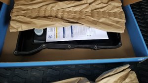

    Коробка с поддоном/фильтром с логотипом zf, похоже все на оригинал. Масло 6 литров в оригинальных на вид канистрах

    Как раз сейчас ставят в Ауди Алтуфьево. Поддон встал как родной, заливаем масло)

    На фото видно, что поддоны одинаковые в этих комплектах. Сколько за работу берут официалы?

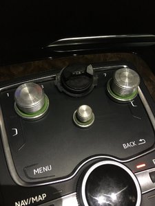

    Две недели назад поменял масло в АКПП из комплекта ZF (7 л масла, поддон, пробки). Несколько дней назад купил масла в дифференциалы и комплект пробок. Так как в комплекте для смены масла в коробке пробки для неё были, из комплекта пробок остались лишние (те, что для АКПП). Если кому нужны пробки для коробки, отдам бесплатно. На фотке одна маленькая не знаю для чего, в дифференциалы не подошла.
