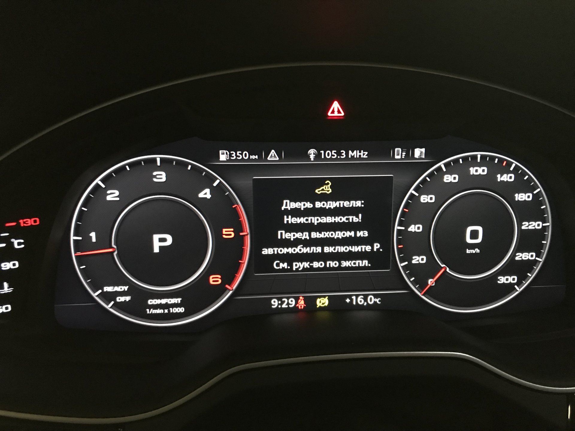

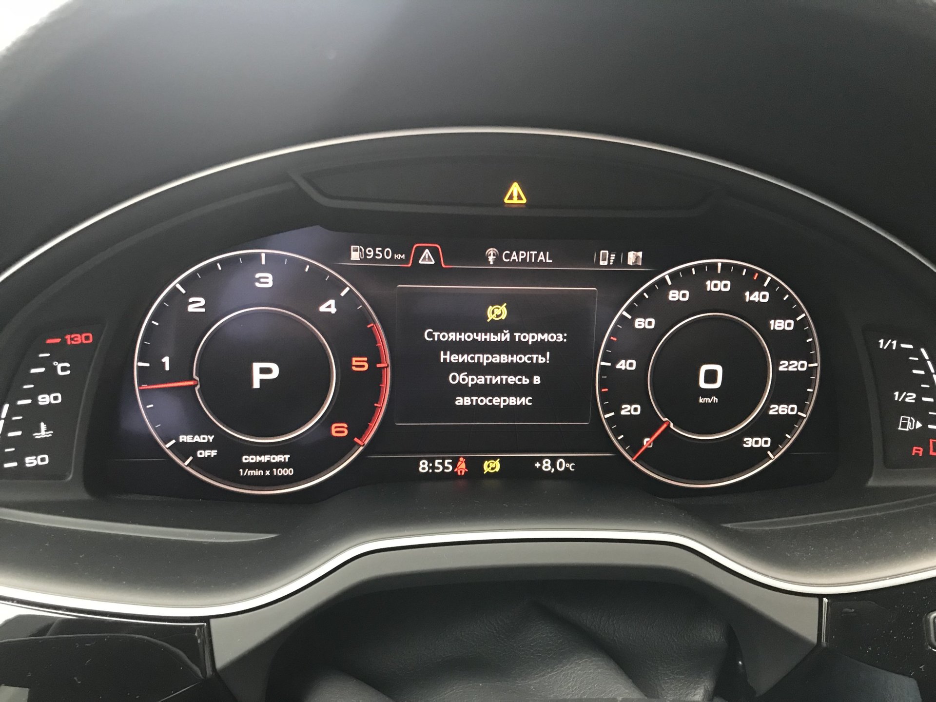

    Ну вот опять. Вылезают ошибки "стояночный тормоз неисправность", автохолд отключается. Лечится перезапуском авто. Также иногда не присасывается водительская дверь. В прошлый раз при такой проблеме дилер 4 раза менял прошивку, но потом сдался и поменял какой-то "замок двери". Сейчас гарантия йок.
    Как лечить народными методами? Или еще раз менять замок? Может код кто подскажет?

    Забил бы, если только присоска. Но автохолд, отрубающийся в самый неподходящий момент - уже риск легкого дтп.

    Так, просьба не оффтопить :) Мне починить замок нужно, а не колодки экономить

    День добрый! стал получать такой же «подарок» в виде ошибки по ручнику при попытке завести при открытой водительской двери.
    Помогает замена замка?? Какой номерок запчасти для заказа?

    Да, лечится заменой замка. По номеру запчасти не помогу, напишите в соответствующую ветку - там помогут.
