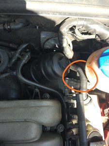

    Подскажите, что за трубка на фото? вся в масле почему то, мотор 2.8 (bdx)

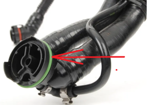

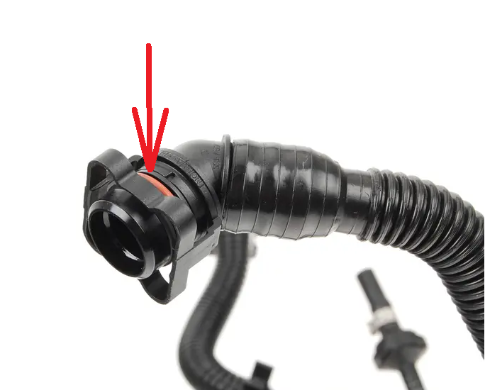

    Это патрубки вентиляции картерных газов. Они всегда такие (по крайне мере моторы что я видел V6 от VAG).
    Вот его номер VAG 06E 103 217 T. Это комплект всех этих трубок. Если эти трубки у вас ещё не дубовые и не сломаются при снятие то можете не покупать новый комплект, а поменять толь ко уплотнительные резинки на них. Безымянный.png Безымянный1.png Причина сопливости масла как раз из за задубевших этих резинках.

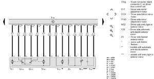

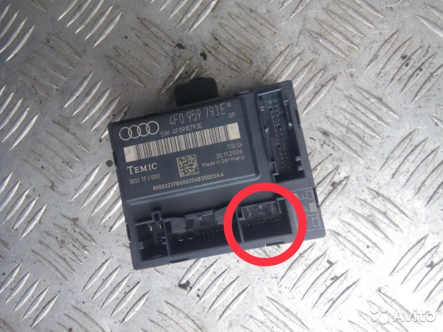

    F3FDC9FC-A615-4C8A-B6CC-8C33C753B861.jpeg ПОМОГИТЕ!!! Народ, может я не в тему, но не могу найти ответ на вопрос! Сгнила проводка между водительской дверью и кузовом, на разборке купил проводку, менеджер уверял, что на мою машину подойдёт. В итоге пришли провода, но отличается количество разъемов, а именно не хватает одного. Кто знает, за что отвечает этот разъём?

    Зеркала, похоже на то.
