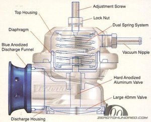

    Две турбины крайне интересно но есть ли смысл на стандартной поршневой это делать:)И вот пару вопросов возникло :) а на аеб клапана до скольки выдержать могутсил ?? и Артур сказал что мне нужно стоковый блов офф поменять на железный? :)тоесть яправельно понял??

    Перепускной надо менять он часто порван бывает, Я покупал за 26лат встаёт в место родного только я ставлю его наоборот и настраиваю на вакуум, и кольцо резиновое надо в нём замахнуть.
    Насчёт 2 турбы, я себе соберу на стоке, подхват с самых низов и до предела, одна маленькая другая большая. Если мотор тянет с низа то ненужен огромный крутясчий. лошади норм вырастут а крутясчий останеться.

    Обычная лампочка.
  15. sspils
    sspils Завсегдатай
    25 фев 2008
    760
    Audi S4
    Оставляеться самая слабая пружина, чуть болтом поджать, кольцо резиновое надо там сменить на другое. Яб кстати заодно посмотрел как стоит впуск коллектор в оригенале, я себе переваривать собираюсь. а свой переваренный могу продать комунибуть на А4, А6. встанет как оригинал, просто удостовериться охото.
