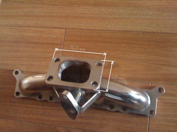

да Т25/28 4 дырочный только с разными размерами. сил 210-220 получишь, тока смысл лучше ещё добавить и сделать по полной...
находил в нете проэкт 1.8 на гарет т 40 или как то так 500лс буст ап на 4500 1.8 бара на 8000 дальше отсечка ...жесть
спасиб. а вот это, на глаз, какой? просто в этом году гибрид или турбу+коллектор не потяну. фронт кулер и выпуск от ката сделаю, вот и думал его подшить "индивидуально" под 1-1.2 избытка. дайн-пайп, вещь полезная? а как считаешь, момент за 300Нм, перевалит хоть?
Вроде Т3, но есть неточности в измерениях, даун пайп или спорт-кат тебе решать, но без ката лучше выпуск свободнее, момент за 300 должен перевалить даже где-то 310-330
