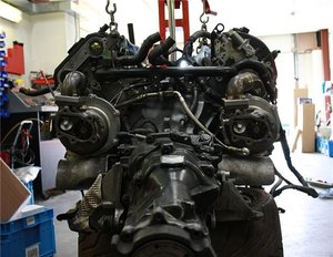

    тридцатые турбы встают

    Это тридцати скинь ссылку где взял?фотку если не сложно

    Интересно че там за коллектор?

    А че в этих 30ках горяка к04 какая то маленькая горячка

    на сайте RS6 com это старая фотка MRC ЕЁ делали 770 лс там

    Гагно колертор из стока. он все угробит
