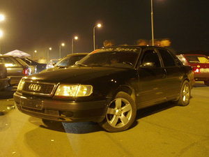

    Audi S4 SMS Revo №191. 303 силы. Мозги определяются свои
    Audi SMS 303 ps
    Тачка 94 года. С какова года в Москве х знает. У него она с Сентября того года. Обслуживается в Бирюлёво гараж рэйсинг.
    Ты этого пипла знаешь, общался даже. Ник у него AUDI600 А зовут Валера.
