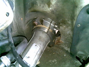

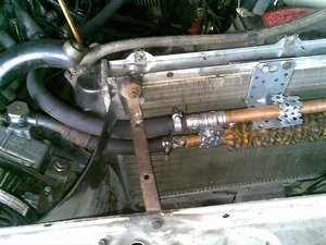

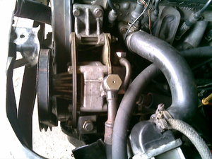

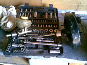

    Всем привет!
    Впихнул я себе вакуумник от Б-4, ни каких болтов не точил, всё и так нормально работает. Правда ГТЦ у меня V-образный. Поставил космичёвскую рейку, без переборки через хомут. Воткнул одноконтурный насос от 90-ой, споял маслянный радиатор из медных трубок, ну вот как-то так. Тормоза стали как на 45-ой, немного давить посильнее нужно, чем на гидравлике, я быстро привык, единственный косячок ГТЦ собака немного перепускает, нужно будет поменять. Руль стал гораздо мягче чем со старым насосом, можно вертеть одним пальцем.

    Шланг высокого давления (подача) родной от 90,немного гнуть пришлось но с помощью автогена, сам шланг опускали в ведро с водой чтобы не сгорел, а трубку грели и гнули как надо. Обратка от 80-ки можно и от 90-ой разницы нет, диаметр болтов одинаковый. Родной шланг от сотки остаётся толлько от рейки к расширительному бачку. И небольшой ньюанс с шлангом высокого давления от 90-ой, со стороны крепления к рейке (ту часть которую гнуть надо) короче там стоит полугайка на x16, а в рейке резьба на x14 нужен штуцер 14х16 покупал в магазине стоит 48 рублей.
