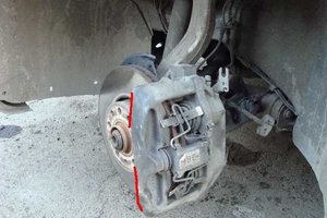

    Вообщем купил сегдня два суппорта от allroad, s4b5 (2х поршневые 4 колодки, под 320 диск) у знакомого в сервисе примерил все подходит bolt on. Огорчило одно зазор между суппортом и диском колеса меньше 1мм.

    Брал на разборе на Дзержинского 5т.р за пару. Пока не взвешивал. Я проверял биений нет , зазора тоже :). Я вот думаю как увеличить зазор болгаркой снять 1-1.5мм край суппорта или проставку на колесо?

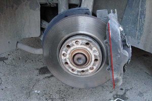

    Мерять в сборе. Смотреть где именно самое проблемное место. Потом лепестковым диском, аккуратно убирать лишнее и мерять снова и т.д.
    У меня сейчас так:

    Взвесил суппорт со скобой 5.9кг :shock: . Материал чугун походу. Проблемное место выделил краснам на фото. Есть пару вопросов где найти ремкомплект на данный суппорт и еще ни кто не подкинет ссылки на двухсоставные диски. На фото процесс примерки диск родной 288мм. Сейчас супорта разабрал ищу где их отпескоструить и покрасить

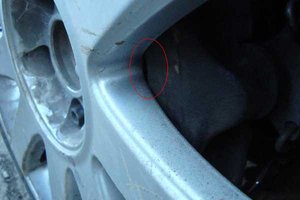

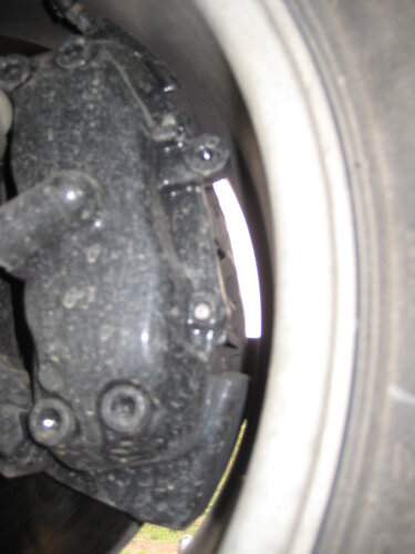

    И так поставил себе передние тормоза от allroad все встало bolt on кроме колеса вылета не хватило( у меня ЕТ 43), варианта было 2: проставка под колесо 3-5мм, либо точить суппорт что и сделали на фото это уродство видно ( на днях будет приведен в нормальный вид).
