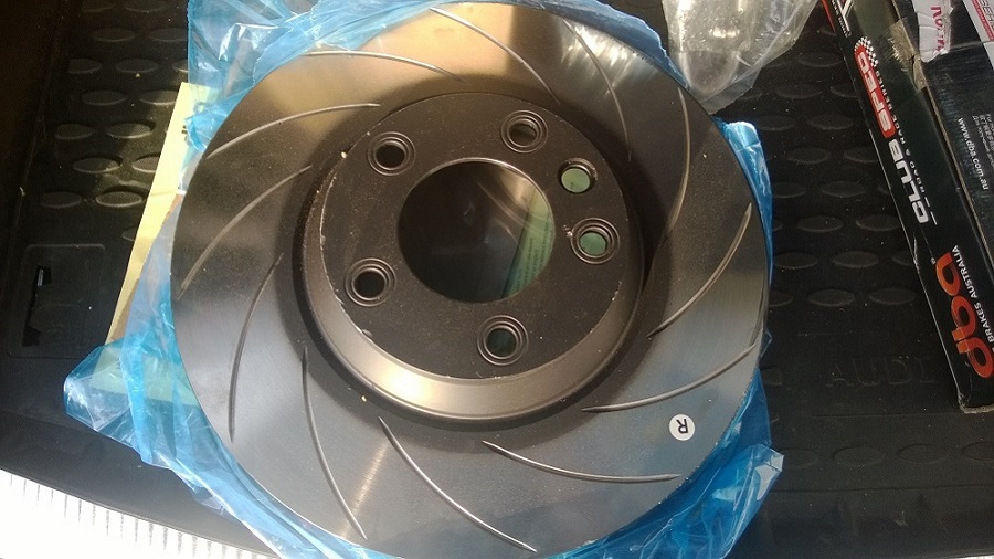

  8. Alex2509
    Alex2509 Живу я здесь
    16 окт 2011
    3.602
    Q7
    Вот оно , валяющееся в багажнике :)
  9. Romario C
    Romario C Живу я здесь
    2 мар 2011
    1.471
    Q7/4.2TDI
    Alex2509, как ты и говорил, колодки EBC(жёлтые) для ку7 не вариант, оригинал не превосходят! А вот диски нормальные. Когда уже свои ДБА поставишь?
  10. Alex2509
    16 окт 2011
    3.602
    Q7
    Как время будет или колодки сотрутся в ноль и тормозить перестанут ...... что наступит раньше :D
