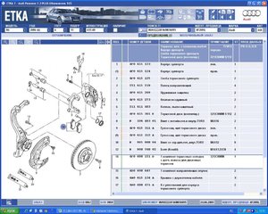

    ребята, у кого ЕТКА есть? скажите номерок колодок на WAUZZZ4F46N036895
  9. yura79
    yura79 Участник форума
    20 апр 2011
    293
    A6/4F5 3.0tdi '06
    Re: передние тормозные колодки
    4F0 698 151 D
