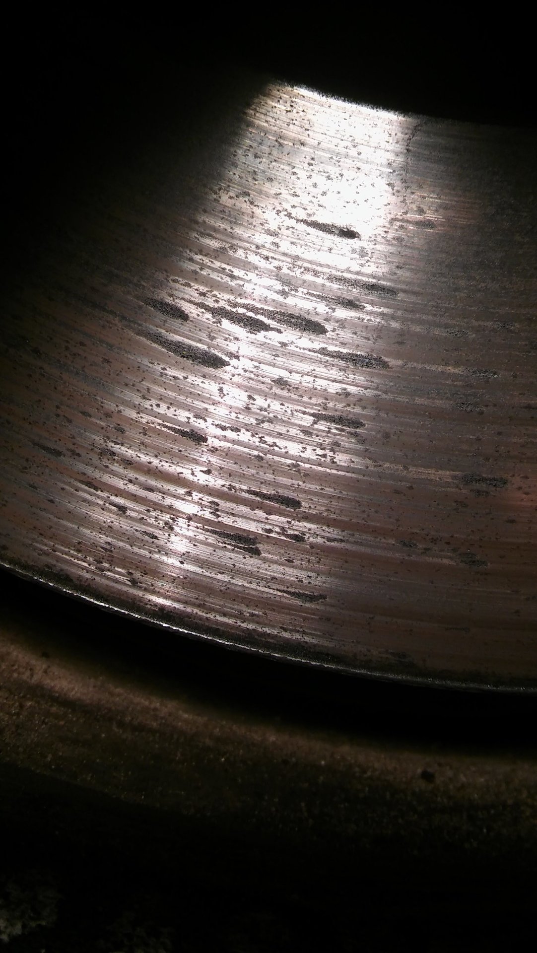

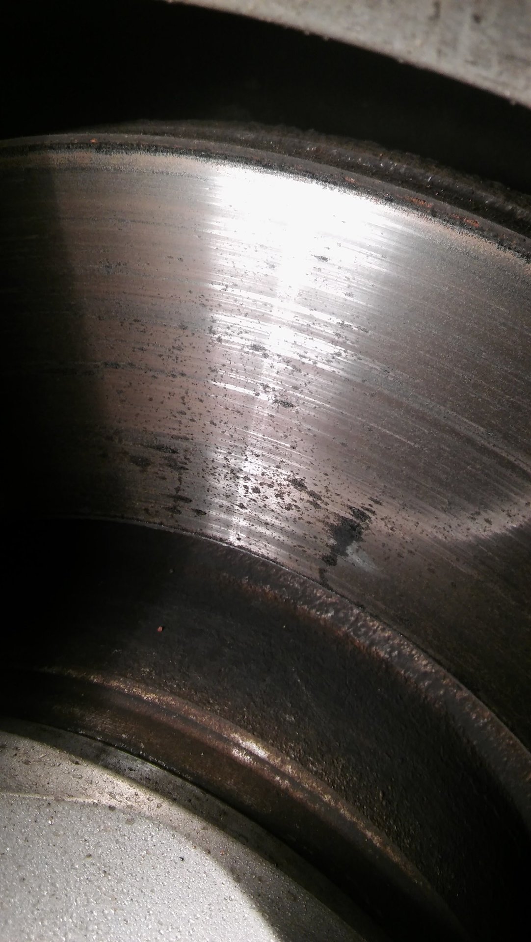

  20. jека
    jека Участник форума
    28 дек 2011
    214
    Тверская обл.
    НЕ АУДИ
