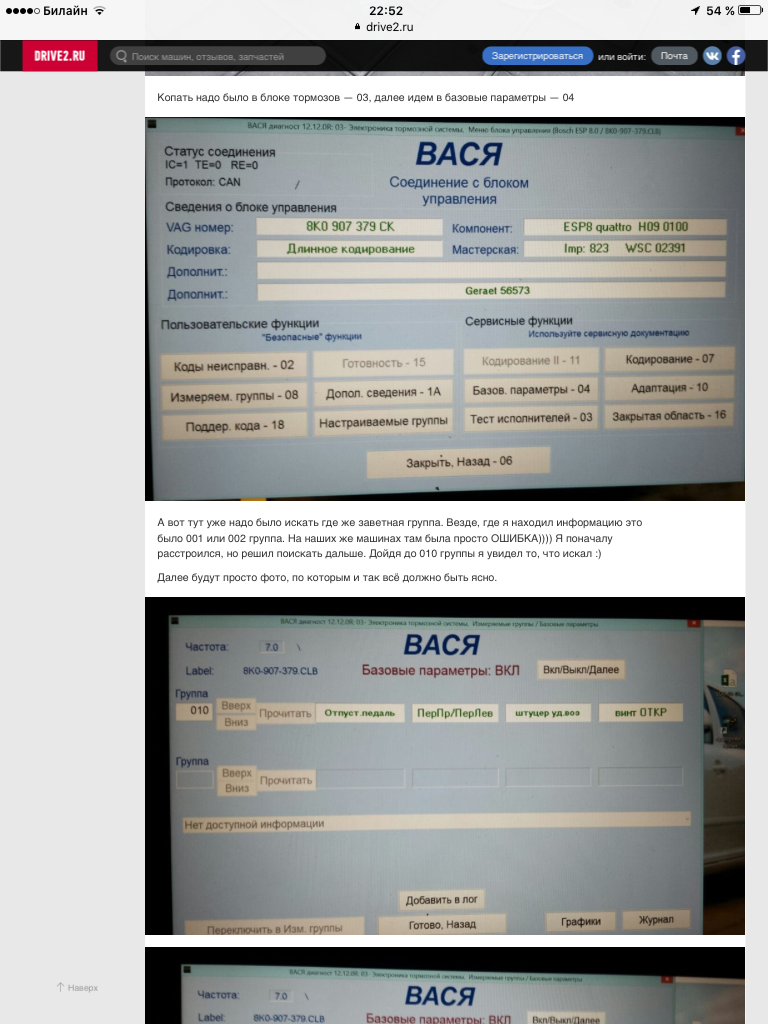

    Кто может точно подсказать правильную последовательность прокачки колес при замене торомзной жидкости?
    Если есть картинка из мануала,то вообще отлично будет
