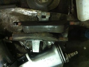

    У меня внешняя колодка была как новая, внутренняя в сопли, из-за нее и запищал датчик. Почистил направляющие, они были в засохшем "гуталине" и смазал высокотемпературной смазкой. Наверняка из-за сухости направляющих подклинивал суппорт и внутренняя колодка, на которую давит непосредственно поршень, изнашивалась быстрее, чем внешняя.

    Колодки с одной стороны
