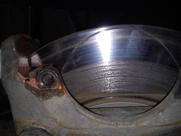

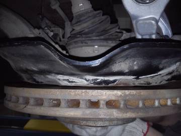

    Из-за неравномерного износа колодок осенью перетряс суппорта, с заменой направаляющих, смазки всех пыльников и сальников, поменял местами скобы.
    Сегодня менял передние рычаги и был неприятно удивлен, что передние внутренние колодки после пробега в 6 т.верст опять в хлам. Внутренняя поверхность диска вся в гов..ще, как будто туда его просто намазали.
    В постах с 961 и последующих обсуждалаась проблема песка который попадает на внутреннюю поверхность т/диска, вопрос КАК его оттуда вымыть остался открытым.
    Я сам с долей скептицизма к этому отнесся,
    но сегодня допускаю, что на фоне износа скоб сопутствующим фактором неравномерного износа колодок является песок.
    Может проблема в форме грязезащитных кожухов. Кто может подсказать по форме кожухов, на предыдущих моделях был такие же "забрала" или они были более ровные по плоскости диска и не так "загребали" песок с дороги?????????

    #1532 DOC063, 10 мар 2014
    Если я несклько не конкретно изложил свои мысли, прошу прощения, что ввел в заблуждение, но повторюсь читайте
    Я всего лишь имел в виду, что при выработке на скобах песок является сопутствующим фактором подклинивания тормозных колодок.
    А на дисках действительно не грязь и не фрикционный материал, а г..ще такое, что по т/диску оно просто размазано, так, что металла не видно, одно ОНО...... растертое по плоскости.

    Но все-таки я думаю что такие задиры фрикционный материал не будет оставлять на т/дисках,
    Поэтому предлагаю продолжить полемику по поиску истинны, т.к. скобы все равно не должны так быстро "изнашиваться" и подклинивать т/колодки имея минимальный износ.

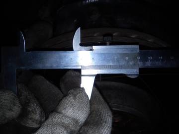

    И в связи с этим ПРОСЬБА к обладателям А6 в кузове дорестайл и рестайл. Заглянире и пожалуйста измерьте расстояние от внутренней поверхности тормозного диска до наружнего края кожуха. У меня получилось 56 мм.
    Может на разных моделях ставят разные кожухи????:shock:
    Тем более что наступил сезон "переобувки".
    Заранее благодарен ВСЕМ, кто отзовется, ибо лучше предупредить болезнь, чем ее лечить:hi:

    Я на всех своих машинах сразу выкидываю кожухи тормозных дисков.
    А также каждые 3 месяца снимаю колеса и вымываю все тормозные механизмы.
    Вот скоро опять подходит данная процедура при смене на лето.
    П.С.
    Осенью при установке зимних колес поставил новые диски и колодки.
    Между сменами колес осень/весна проехал уже 10 тыс. км. - износ колодок всего 2-3 мм
    Диски внутри царапаны - колодки г..... (отдали на халяву TRW).
