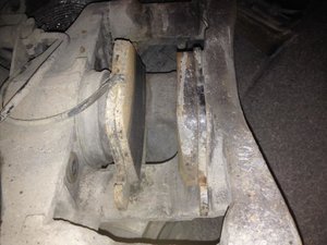

    колодки которые прошли ровно 3т км...

    наружная колодка практически не работала, увсе усилие от поршня шло на внутр колодку, да еще и с небольшим перекосом - видно по пятну контакта...

    #1694 ASZ, 22 апр 2014
    Получается: перекос из-за выработки в паре /направляющие - скоба/
    (не относится к неравномерности износа)
  15. АндрейР
    АндрейР Желаю чтобы все!
    19 апр 2004
    61.769
    A3\8P\2,0Т\Q
    При торможении работали обе,но внутренняя "работала" всегда.

    визуально не опредилишь где выработка - на направляющих увсегда смазка и нет износа - на каленном теле наверное видно было бы, а сама скоба тоже без видимых следов...вообщем куй его знает ...
  17. ASZ
    ASZ Завсегдатай
    15 фев 2007
    886
    A6/C6 3.0 TDI Q
    При замене колодок меняю комплект направляющих, соответственно литиевая смазка новая везде, перекоса нет. Неравномерный износ есть.
    Эт к тому, что - перекос из-за пары /напр - скоба/, в какой то степени это влияет и на неравномерность износа. имхо...
