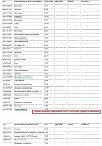

  18. КАВ
    КАВ Bad e-mail
    31 янв 2009
    8.413
    A6(4F)/3.2FSI(q)
    Похоже дилеры сами не знают причину "жора" масла у 2.0TFSI.
    В прошлый очередной гарантийный ремонт двигателя нашей А5/2.0TFSI при пробеге 12600 км снимали и чистили клапаны, поменяли маслосъемные колпачки, прокладку головки блока и даже турбину. Полагаю, что ремонт по дилерским ценам обошелся бы примерно в 150 тыс. руб.
    Ремонт не помог. Расход масла не только не снизился, но и постепенно увеличивался, подойдя к критическим 0,5л/1000км.
    Но главная проблема в том, что через месяц заканчивается гарантия. Дилер это знает и тянет время.
    На этой неделе проходили очередное ТО. Мы предложили сделать контрольный замер расхода масла, на что был получен ответ, что это гарантийное обслуживание, к ТО не относится и поэтому на него надо записываться дополнительно.
    И еще интересная приписка под списком деталей, что "Гарантия на деталь заканчивается вместе с окончанием гарантии на автомобиль".
  19. kvkh
    kvkh Живу я здесь
    7 май 2010
    2.129
    с 4 колесами
    #219 kvkh, 29 апр 2011
    Уровень персонала у нас низкий, вынужден это констатировать снова. Люди не хотят и не разбираются в проблеме, к тому же еще и пытаются заработать на вашей проблеме и тянут время.
    Вообще, все описанное вами недостойно премиума, к которому Ауди себя относит. Жалуйтесь в представительство и я очень надеюсь, что это поможет.
    Про окончание гарантии на деталь бред, в основном на любую замененную деталь, как и на работу по ней есть гарантия (как правило от полгода до года), что делается в соотвествие с законами (в частности, законом о защите прав потербителей), а не желанием и регламентом дилера.
    Т.к. косяк с 2,0Т уже более чем известный, то считаю, что "куланс" к нему более чем применим!
    Предлагаю вам огласить имя дилера, который так бездарно выполняет свои ОБЯЗАННОСТИ!
