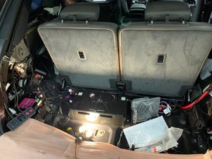

    сейчас занимаюсь подбором запчастей на 3 ряд как установлю ,скину полный список

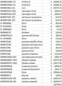

    Выложил полный список деталей по установке третьего ряда сидений. Сам пока не пробовал, достовернось данного списка не гарантирую.

  16. demoon
    demoon Новичок
    16 янв 2015
    80
    Q7/3.0TDI
    Почти.
    Ждем боковые накладки для пациента и донора.
    Если в кратце, то без особой нужды и точного совпадения цвета обшивки лучше не браться.
    Цена 4х панелек где выходят ремни в сумме вышли под 60тр (при этом 2 из них заказаны бу с ебея).
    Основная сложность была в переносе 48В батарейки и инвертора (оказывается конфигурация батарейки отличается)
    Основные узлы на схемах
    Ремни
    https://www.ilcats.ru/audi/?functio...59&year=2020&group=8&subgroup=857&part=857080
    Пол багажника
    https://www.ilcats.ru/audi/?functio...59&year=2020&group=8&subgroup=863&part=863085
    Боковины
    https://www.ilcats.ru/audi/?functio...59&year=2020&group=8&subgroup=863&part=863090
    https://www.ilcats.ru/audi/?functio...59&year=2020&group=8&subgroup=867&part=867065
    Кнопки управления сиденьями
    https://www.ilcats.ru/audi/?functio...59&year=2020&group=9&subgroup=941&part=941050
    Плюс блок управления 3м рядом
    BlueWhale, badmad. и Q7_4M нравится это.
